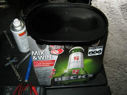

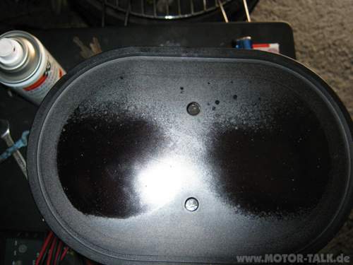

Was mich noch so ein bischen wundert sind die Ringe die unter den oberen Luftfilterdeckel "kleben",glitschig schmierig ???
Benzin würde verdunsten und ev nur die Additive bleiben über,aber ob das welche sind ??
Könnte mir höchstens vorstellen das das von dem kaltpuffen ist das gelegentlich 2-3 mal vorkommt.
Bei den ersten Testfahrten war das noch egal da hat er öfter gepufft aber mittlerweile sollte das doch nicht mehr sein das da was klebt.
Habt ihr das auch ?
Das 2te Bild ist extra für Rudi;),aber nicht sabbern ,gelle !

Die Ablagerungen kenne ich so gar nicht. Scheint auf dem Chrom nicht zu halten. Ich hatte immer Rostprobleme, mit dem Chrom, da die Dichtungen darunter Wasser speichern und das gammelt dann, wenn er lange rumsteht. Mittlerweile ist ja nun die Entlüftung dort mit angeschlossen (Früher ja nicht!), so dass jetzt alles innerhalb des Luftfilters eine einzige Ölsardine ist.
Guter Rostschutz.:)
Themenstarteram 25. August 2010 um 19:15
Das ist nur ein hauchdünner "Ölfilm" der da klebt,aber Öl kann es ja nicht sein.
Ist genau in der furzrichtung der Trichter.
fahr mal ohne Luftfilter auf den Prüfstand, bei hoher Drehzahl sieht man dann eine hoch aufsteigende Gassäule, Benzin ist ja ölhältig, das legt sich dann an. Hab ich auch!
gruß
dreier
Themenstarteram 25. August 2010 um 19:38
Das beruhigt !
Aber die Gassäule kann eigentlich nicht entstehen da ja  angesaugt werden sollte und nicht geblasen.
Oder meinst du beim schlagartigen schließen der DK ?
nein, bei Vollgas
Themenstarteram 25. August 2010 um 20:00
Hm,ok,dann ist das halt so.  Kann ich mit leben.
Aber warum ?? Muß ja eigentlich nen grund haben.
...Hm wenn beim ansaugen die am Trichterrand beschleunigte Luft in den Schlund saust könnte der mittlere Teil der nicht über den Bogen beschleunigt wurde langsamer sein und somit von der äusseren Luft zusammengedrückt werden und nach oben weggeprellt werden mit ganz geringen Gemischanteilen. Wie so ein stück Seife das nach oben aus der Faust flutscht.
Zumindest fällt mir das grad so ein wenn ich drüber nachdenke.
Ja, Vari.
Bei kleinen Motoren mit grossen Vergasern kommt da so ne Wolke hoch. Man denkt, der saugt doch garnichts an.:o Bei meinen dicken Motor ist das nicht. Der ist scheinbar gieriger.:D
Themenstarteram 25. August 2010 um 20:06
Aber meine Vergaser sind doch nicht groß.
Da geht noch was glaube ich,denn erst wenn der sich untenrum verschluckt und nur noch oben geht ...daannn sind die groß:)

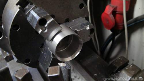

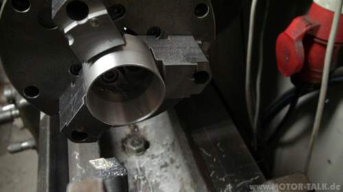

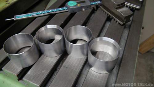

Heute die 42er Venturies gedreht, für die 48er Vergaser.
Dsc00049
Dsc00045
Dsc00046
Themenstarteram 27. August 2010 um 20:06
Wo is dat Venturi ??:) Ich seh nur Rohr !
Und etwas kleiner die Bilder bitte ,das reicht.Beim großmachen wird das schon wieder unscharf.
Wieso glaubst du, das deine Venturies für die Motorleistung nicht ausreichen?
Nach deinen Aussagen willst du Drehmoment + verschlimm-besserst die Funktionsfähigkeit der Vergaser im unteren + mittleren Drehzahlbereich.
So, wie auf den Bildern, wird es trotz deiner enthusiastischen Abstimmarbeit nix werden.
Uwe
auf mich hört er auch nicht, jeder muß halt seine Erfahrungen selber machen!
