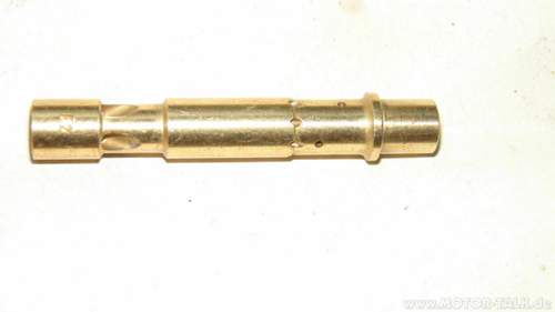

Anbei mal Mischrohr F2 von den 48er Vergasern.
Vieleicht kömmer da was verbessern/verändern. Vorausgestzt natürlich, dass man die Funktion überhaupt erstmal versteht.🙄

Das ist ein nachbau der F11 sonst nichts.
Schau mal genau hin,unten 4 schräge zum befüllen,oben 6 schräge zum belüften und 4 versetzte Bohrungen.
Zum verbessern müßtest du den oberen Bereich mit Material füllen,da wo in der länge dünner gedreht ist und reichlich Bohrungen setzen.
Problem ist der dünne teil oben ,je dünner er ist desto mehr Sprit steht ja da zwischen Rohr und Gehäuse der vorgemischt werden muß.Alles was da oben steht wird abgesaugt vom Unterdruck durch die Zerstäuber,je mehr desto Emulsionsreicher wird der Motor versorgt .
Ist das Mischrohr oben grade wie bei den 67 geht in den Freiraum zum Gehäuse weniger Gemischemulsion rein die dann auch noch besser vorgemischt wird durch mehr Löcher (bessere lüftung )zu weniger Sprit .
Oh man,kannst du verstehen was ich damit meine? Schwierig auszudrücken.
Da sollten wir mal paar Skizzen machen.🙂
In etwa kann ich es schon verstehen, dass der obere Bereich entscheidend ist. Der untere Bereich ist eh vom Vergaser-Füllstand überflutet. Je mehr feine Luftbohrungen den Sprit zerstäuben, umso besser vieleicht...
Ich sach nur :Weberhandbuch lesen da steht das alles drin.Auch Bilder von der funktion sind zu finden.
Ich hab es bestimmt 10 X durchgelesen ,oder besser gesagt drüber gebrütet,lesen heist noch lange nicht verstehen! Kein Witz.
