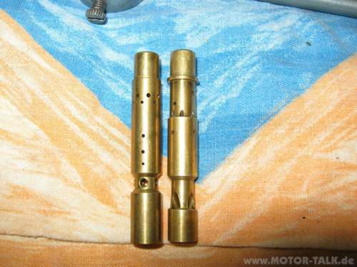

Aber besorg dir die F67 da hast du eine gute Chanse was zu sparen ,die mischen viel früher und mehr  Luft in den Sprit so das die Emulsion die im Mischrohrraum entsteht schon wesenlich dünner aber besser vorgemischt ist als mit den F11 wo alles noch fetter rausgesaugt wird da weniger Luft beigemischt ist.Schau dir im Bild mal die anzahl der Löcher an.
Die im untern drittel sind egal ,da wird nur der Mischrohrraum gefüllt durch ,mittels Hauptdüse.
Im mittleren drittel stehen 12 gegen 4 Löcher zum vormischen und im oberen drittel blubbern  8 große und 8 kleine rum im gegensatz zu den 10 großen der F11 Rohre.
Da sieht man schon wo besser vorgemischt wird.Ist mir auch erst klar geworden als zum wechseln der 11er gegen die 67 mal beide genau betrachtet habe.
Selber forschen muß man ja zwangsweise da die benötigten Infos leider nicht nachzulesen sind in der vorm wie man es gerne hätte.Ev helfen wir ja anderen die die selben Probleme haben .
