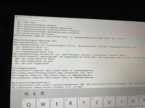

Hast du die GRA auch codiert? Soweit ich weis als ich meine vor ungefähr 10 Jahren eingebaut habe musste ich mit nem Code die GRA Funktion freischalten damit das STG die Befehle der Schalter auch weiter verarbeitet.
Hab mal an meinem Auto geschaut, jedoch ist es bei mir MWB 006, liegt wahrscheinlich daran das es nen Diesel ist und du einengen Benziner fährst.
Hab trotzdem mal ein Bild von der Labeldatei angehängt.
Die GRA lässt sich erst ab ca 30kmh einschalten, aber das wirste bestimmt auch schon bei höheren Geschwindigkeiten getestet haben.
Geht eigentlich deine Kontrollleuchte im KI an wenn du den Tempomaten freischaltest?
