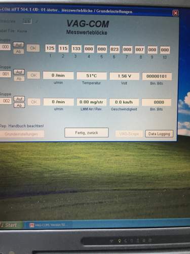

Moin,
fahre zum ersten Mal Golf 4 in meinem Leben.
Er hat eine ab Werk verbaute GRA.
Diese funzt leider nicht.
Folgende Teile wurden auf Funktion überprüft:
1. die 5A Sicherung (i.O.)
2. Pedalschalter auf Korrosion und Durchg. gepr. (i.O.)
3. Bremspedalschalter auf Korrosion und Durchg. gepr. (i.O.)
4.VCDS Steuergerät Schalterstellung GRA gepr. steht auf „ON“.
5. Zündschloss mit allen benötigten Teilen komplett erneuert.
Hatte vorher ein Problem, Schlüssel drehte durch und der Golf ließ sich starten.
6. Lenkstockschalter (GRA) Original VW gewechselt.
Nun meine Frage an Euch sogenannte Experten:
Der Golf 4 hat ein elektronisches Gaspedal, kann da auch ein Fehler vorliegen, das die GRA nicht funzt??
Pedal funzt beim Fahren einwandfrei!
Welche Bauteile können noch ein Fehler beinhalten,
das die GRA nicht funzt.
Nun seid Ihr dran, als nächstes wäre ansonsten ein Termin beim Freundlichen angesagt.
Ist aber nur die aller,allerletzte Möglichkeit.
Mit dankendem Gruß im Voraus
monskie

@das-markus schrieb am 23. August 2023 um 20:09:07 Uhr:
was sagen die Messwertblöcke im VCDS zu den Pedalschaltern? Der Kupplungsschalter hat ein Bit, der Bremslichtschalter 2 Bits.

habe nach langer Zeit mal wieder mich des GRA angenommen.
Ich bin gerade dabei die Messwertblöcke über mein VCDS auszulesen.
Nur welche Gruppe soll ich da eingeben?
Folgendes Bild habe ich jetzt vor mir:
Moin,
unter welcher Gruppe kann ich denn die Messwertblöcke überprüfen.
Bin jetzt bei Gruppe 20 und habe nichts über die GRA gefunden.

Bei Vcds kann man bei „Messwerblöcke“ oben links die blau hinterlegte Labeldatei anklicken und sich die MWB Belegung anschauen.
Alternativ kann man auch bei „Erweiterte Messwertblöcke“ die benötigten MWBs raus suchen und anklicken,
Keine Geduld sich bis Gruppe 022 durch zu klicken wah? 😁

Danke für den Tip, nur habe ich anscheinend ein anderes VCDS als Du, denn die erweiterten Messwertblöcke habe ich nicht und schon gar nicht eine blau hinterlegte Labeldatei.
Wahrscheinlich ist mein VCDS so alt, dass diese Funktionen nicht oder noch nicht vorhanden sind.
Auf dem Bild ganz oben kannst Du meine VCDS Version erkennen.

Doch schon, habe mich bis zur nicht mehr vorhandenen Gruppe 023 durchgeblickt und bei jeder Gruppe Brems/Kupplungspedal, sowie der Taster am Lenkstockschalter betätigt.
Keine erkennbare Reaktion, bei der Betätigung der einzelnen Teile.
Zumal eigentlich immer darunter stand was angezeigt wird.
Wie LMM, Temperatur, Kohlefiltermagnet usw.
Aber GRA wurde nie angezeigt.
Vielleicht sollte ich mein VCDS einmal upgraden.

Manchmal braucht man Gedult beim durcklicken. Zwischendrin kommen auch mal MWBs die nicht belegt sind. Ich würde mal bis Kanal 50 durchprobieren.
Wenn du VCDS hast ist es nicht zu alt. Selbst das olle VAG-Com 3.11 konnte schon die Bits der GRA anzeigen.
