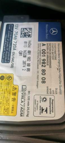

beim W246 (Bj.2016) meines Vaters funktioniert die Start-Stopp-Automatik nicht mehr. Die Überprüfung der Batterie ergab, dass diese nur noch über 62% ihrer Kapazität verfügt.
Sie soll also gewechselt werden.
Nun lese ich, dass die Batterie teilweise nachher neu angelernt werden soll und dass bei manchen Herstellern nur original Batterie verwendet werden können.
Hat hier jemand schonmal selber die Batterie gewechselt? Wie sind eure Erfahrungen? Welche Batterie habt ihr verwendet? Muss die Batterie noch angelernt werden?

Habe eine neue Batterie von Varta (AMG Version) Ersatz die originale Mercedes Version ersetzt ohne Probleme.
