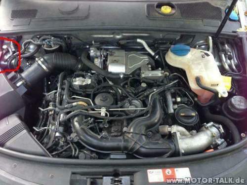

wo sind denn im motorraum noch klemmen?! ich sehe da nichts, nur im kofferraum.
Wenn du vor dem Motorraum stehst auf der linken Seit kurz vor der Abdeckung vom Wasserkasten, liegen die beiden Klemmpunkte.
Auf dem Bild die rot eingekreiste Ecke, hab leider auf die schnelle kein bessere gefunden😉
