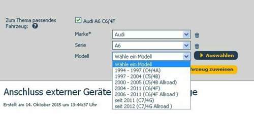

Eine Bitte noch: Bitte die Fahrzeugzuweisung ausführen wenn du ein neues Thema eröffnest.
Was ist damit gemeint?
Hallo !
Unter der Überschrift die Du gewählt hast war ein Fenster "wähle das passende Fahrzeug"
Dabei geht es um das Fahrzeug welches Problem/Frage hier behandelt wird.
siehe Bild
Das bitte nächstes mal das Fahrzeug aussuchen und -erst "Auswählen" anklicken dann "Zuweisen" FERTIG :)
Zuweisung
