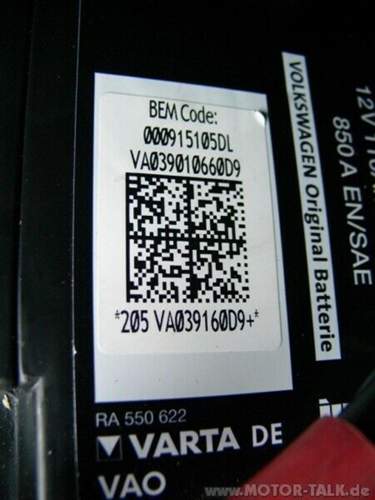

den Code muss Senti nicht extra raussuchen der steht auch in der A6-Wiki:
Codierung für eine Varta Silver 110 Ah Anpassungswert: 000915105DL VA0 39020550B5
