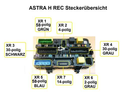

Türkabelbäume hinten schon geprüft?
Bin nur ein leihe was soll ich da prüfen,
Kabel blank oder Kabel fehlt ???

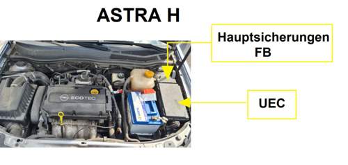

Hast du eine Prüflampe oder eine Standlichtbirne? Dann häng die mal dran, dann müsste die Batterie auch leer sein, wenn deine Messung mit nur 100mA stimmt.
Dann kann es gut möglich sein, das die Lichtmaschine defekt ist.
Wenn eine Diode in der Lichtmaschine defekt ist, zieht die locker 1 Ampere.
Schleife mal das Multimeter in das Pluskabel durch, stelle das Multimeter auf 10 Ampere.
Verriegel den Astra und schaue mal nach 10 Minuten was das Multimeter sagt.
Ich sage dir, es werden mehr als 1 Ampere sein.
Sollte da der Fall sein, Pluskabel an der Lichtmaschine abmontieren und gut isoliert zur Seite legen und die Messung wiederholen.
Sollten es weiterhin über ein 1 Ampere sein, kannst du die Lichtmaschine ausschließen und würde dann an deiner Stelle jede Sicherung einzeln ziehen und das Multimeter dabei beobachten.
