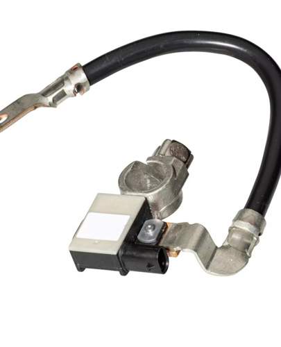

Wenn die Batterie die gleiche Kapazität wie die alte hat, dann musst du nur den Batteriesensor zurücksetzen. Das ist hier beschrieben:
https://www.motor-talk.de/.../start-stop-batterie-t5666664.html?...

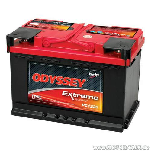

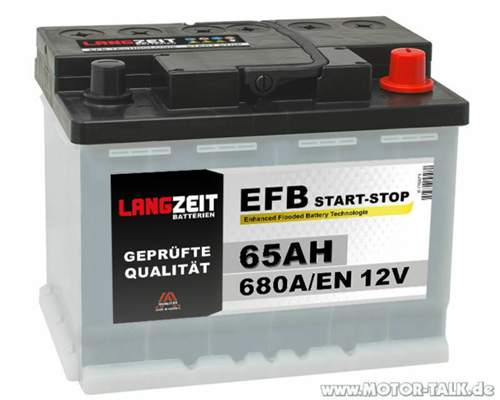

danke! wenn ich soweit bin dann schweben mir folgende Batterietypen vor, die Odyssey PC1220 12V 70Ah C20 AGM 760 CCA (SAE) und eine Langzeit EFB 65Ah 12V Kaltstartstrom 680A (EN). Die Langzeit hat so wie ich es sehe sogar Einfüllstutzen zum Nachfüllen von dest. H2o oder auch zum Messen. Die Odyssey PC1220 ist genau das Gegenteil der Langzeit. Sehr teuer aber auch sehr gut. Habe eine Odyssey PC 545 Motorradbatterie schon einige Zeit in Gebrach. Die läßt sich auf sage und schreibe bis auf 13,1 V Ruhespannung ohne Überladung aufladen. Lagerfähig ist die bei Vollladung bis zu 2 Jahre. Da meine Km Laufleistung nicht sehr hoch ist und viel Kurzstecke beinhaltet tendiere ich eher zur Odysse die kann sehr hohe Ladeströme auch in kurzer Zeit ab. Die im Fahrzeug verbaute LiMa kann die ja auch generieren sag ich mal so. Desweiteren kann sie ohne Schaden zu nehmen auch mal tief entladen werden wenn sie nach Odysse Vorschrift in naher Zukunft wieder geladen wird. Einziger Wermutstropfen die AGM Technik in Bezug auf Wärme. Odysse gibt nur bis +40 Grad für diesen Typ an. Das kann im Sommer schnell mal mehr werden. Daher sollen diese AGM Typen im Wageninnern verbaut weden. Geht hier aber nicht.
Langzeit-efb-65ah-12v
Pc1220

Kauf eine der hier empfohlenen Batterien und resette den Sensor, so wie @_Phillip_ es schon verlinkt hat.
Kauf dir genau die batterie, die ich dir verlinkt habe. Du brauchst eine EFB Batterie, da im Motorraum verbaut. AGM Batterien werden im Kofferraum verbaut, da Wärmeempfindlich. EFB sind spezielle Start Stop Batterien, diese werden mit einer höheren Spannung geladen. Deine Langzeit ist auch genau richtig. Deinen Elektronic komponenten ist es völlig egal, welche batterie, hauptsache 12 volt. Du kannst dir natürlich die '' original ford '' batterie einbauen lassen und dich mit 400.00 euros so richtig abzocken lassen. Ich verstehe nicht, was du hier für ein getöns machst.
