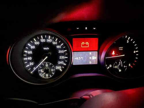

Hallo, ein Problem folgt das andere. Die Batterielampe leuchtet ständig auf. Die Batterie ist neu, kann man mit der Stardiagnose die Lichtmaschine testen? Ich vermute die Kohlen sind langsam alle, nur die neuen Generatoren lassen sich nicht mehr wie früher öffnen. Also direkt eine neue Lichtmaschine rein knallen.

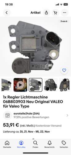

Du musst es nicht öffnen hinten den Regler nur tauschen da sind die Kohlen drauf
https://www.ebay.de/itm/404308743858?...

Welches "ICON" wird den im Display gezeigt?ist es eine Rote Batterie oder eine Weisse?
@Tikataka schrieb am 13. November 2023 um 20:47:44 Uhr:
Das rote hier.
Batterie leuchte

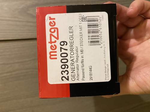

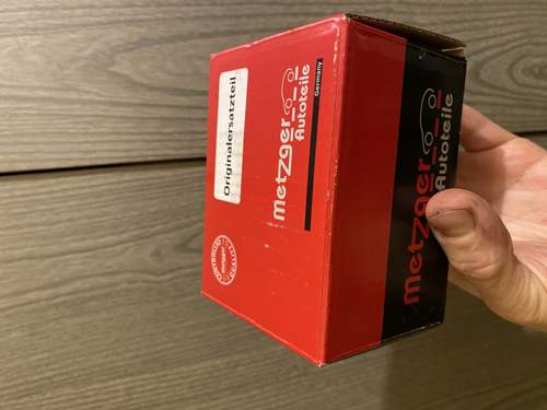

Habe das teil bestellt, leider ist es ein anderes. Fahrzeug steht erstmal auseinander geschraubt da.
Weiss jetzt auch nicht, welches das richtige wäre. Als hinweis steht 04.2009. Mein fahrzeug ist von 07.04.2009 ich dachte das passt dann auch.

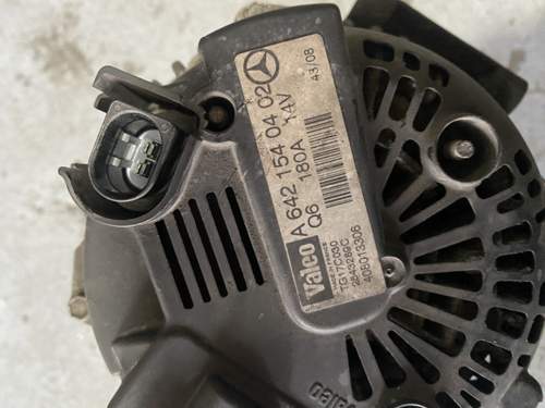

Hallo Mercedes-mlw164 ,
gib mal Deine FIN an . Laut Deinem Foto hast Du ja eine Valeo drin . Ich schau mal nach einem passenden Regler für Deine Lima über die SD nach.

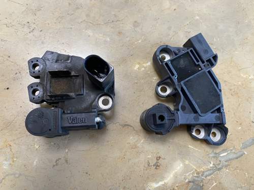

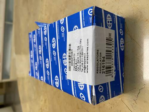

Habe mir nun jetzt das hier bestellt, nach dem ich die lichtmaschine ausgebaute habe hatte ich ja den regler in der hand und der ist auch von valeo, die teilenummer die drauf war habe ich gesucht und gefunden. Fahrzeug steht jetzt bis locker mittwoch und das in meinen 2 wochen urlaub nun 🙂
C1f7954d-980c-493d-8b53-604dd831531f
sieht doch gut aus :-)
