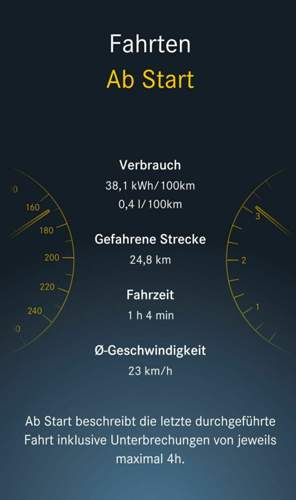

Hier mal ein Wert von heute Morgen, rein auf Elektro gefahren. Ca. 38 kWh auf 100 km hochgerechnet. Real bin ich ca. 22 km im Berufsverkehr gefahren. Akku war danach fast leer.
Screenshot-20200304-155926-mercedes-me-kopie
Das glaube ich. Im Berufsverkehr, draußen etwas kühler, dann geht die Kapazität in die Knie. Andererseits wird dann auch viel Diesel verbraucht, ggf gut 9 Liter?
