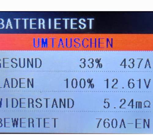

Ich habe heute mal den Batterietester genommen und das kam dabei raus. Mit 437A Kaltstartstrom komm ich doch noch über den Winter oder?
Bis jetzt habe ich 0 Probleme mit der Batterie.
Ich würde die einmal mit einem separaten Ladegerät laden und weiter schauen. Ich hab halt eine kleine Powerbank mit im Notfall kann ich mir selber Starthilfe geben. Dinopaket kann ich empfehlen die haben viele Varianten. Hab ich auch schon öfters benutzt funktioniert gut
Hatte heute ein Ladegerät dran und nach 20Minuten stand da auch "Full"
Hab meine heute jetzt wechseln lassen, ich hatte nur noch eine Durschnittsspannung von 11,8, manchmal etwas mehr (bis 12,0) aber fiel sehr schnell wieder auf 11,8 ab). 7 Jahre hat sie durchgehalten, wobei ich schon vor fast 1 Jahr erste Anzeichen für eine schwächelnde Batterie hatte (Störung Parkbremse (durch Unterspannung)) Oftmals trat der Fehler unterwegs auf, z.B. bei einem kurzen Halt.
Seit 2 Wochen ging nun auch die S/S Automatik kaum mehr an, wohl auch wegen zu tiefer Batteriespannung.
Ohne Anzeichen sehe ich keinen Grund diese bereits zu wechseln, jetzt im Winterhalbjahr wird sich schnell zeigen wie sich das ganze entwickelt. Eventuell musst du dann wenn es Anzeichen gibt einfach etwas schneller handeln als beispielsweise im Sommerhalbjahr.
