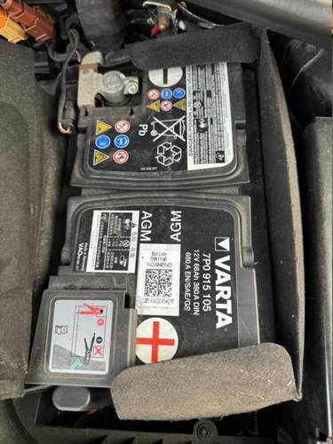

Hallo, im Anhang das Bild meiner aktuellen Batterie. Welche kann ich denn nun nehmen dass es auch ohne Anlernen geht?
Bekomme mein Vcds Kabel leider erst in 4 Tagen Wochen zurück
Nimm die Varta E39 mit 70 Ah
Die 70 Ah machen gegenüber 68 bei Deiner den Kohl nicht fett. Kannst es ja bei Gelegenheit nachtragen.
Wäre das diese hier:
https://www.kfzstemi.de/.../...0ah-760a-1011049-4016987144503.html?...
Die passt auch von den Maßen her in meinen a3? Und das würde zur Not auch erstmal ohne anlernen gehen ?
Danke euch!
Ja, die sollte passen, wenn die Polung auch passt. Also die Position vom Plus- und Minuspol.
Anlernen wäre besser, aber zur Not geht es auch ohne.
Genau die ist bei meiner Frau im A3
