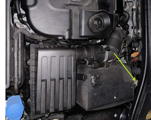

Okay vielen lieben Dank! Dann werde ich diese bestellen. Eine Frage nur noch. Morgen früh muss ich mein Auto erstmal mit Starthilfe starten. Aber ich bin mir unschlüssig wo ich einen guten massepunkt für den Minuspol finde…

Ich habe bei Frauchens 8V noch nicht unter die Motorhaube geschaut, aber laut Reparaturleitfaden müsste sich der Anschluss oberhalb der Batterie an der Spritzwand befinden – siehe Pfeil im Bild.
Ashampoo-snap-montag-4-november-2024-20h22m25s
Genau!
Einen guten Morgen! Erstmal vielen lieben Dank an alle! Das Auto läuft erstmal wieder! Batterie ist auch schon bestellt. Starthilfe war dank eurer Hilfe eine Sache von 2 Minuten.

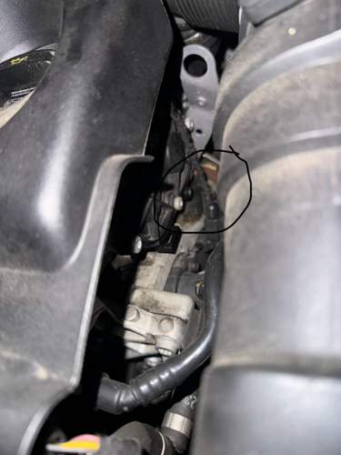

Mir ist jedoch dabei aufgefallen das im Motor an einer Stelle, ziemliche Verschmutzung herrscht. Hab euch das Bild mal angehangen. Ist das normal?
sieht so aus, als ob der Motor an der Stelle oder darüber bisschen Öl schwitzen würde. Ich würde es mal wegwischen und sauber machen und dann mal beobachten, ob man sehen kann, wo es undicht ist. Ich denke, solange es nicht schlimmer wird, kann man damit leben.

Der Motor bräuchte wohl mal ne Motorwäsche von einem Aufbereiter, da hängt ja sogar noch das Laub im Wasserkasten usw.
