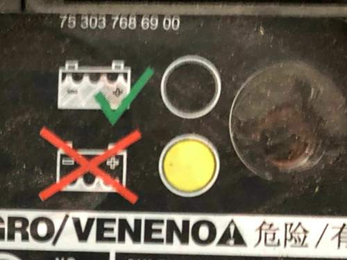

...aber das "Batterie-Auge" ist doch noch gar nicht gelb?
Sieht auf den Bildern so aus, als ob es schwarz ist...und somit alles im grünen Bereich...zumindest was den Indikator betrifft.

@tomhunter schrieb am 23. August 2021 um 10:22:21 Uhr:
Das ist einmal eine Rote und eine grüne Batterie..
@hombre696 schrieb am 23. August 2021 um 22:46:11 Uhr:
Das Sichtfenster ist doch „dunkel“, demnach wäre die Batterie doch i.O.
Ich weiß aber nicht, wie zuverlässig diese „Statusanzeige“ ist.

@bauks schrieb am 23. August 2021 um 23:05:38 Uhr:
Die Batterie ist so leer das die Kofferraumbeleuchtung nicht angeht.
Die ist hinüber :-)
Klar, kann auch die Lima sein, die nicht lädt, das wäre ärgerlich, wird sich morgen zeigen.
So, Batterie ist gewechselt und das Auto springt wieder an.
Nach kurzer Fahrt waren auch die ganzen Fehlermeldungen verschwunden.
Ob ich die Batterie jetzt noch einstelle weiß ich noch nicht da die Daten fast gleich sind im Vergleich zur aLten Batterie.
Danke euch!
