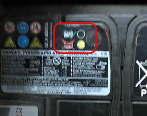

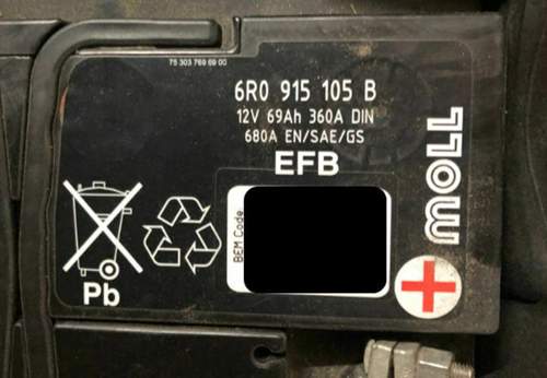

mein Audi springt in den letzten Tagen schlecht bis gar nicht mehr an.
Habe heute mal nachgeschaut und auf der Batterie ist eine nettes Zeichen (siehe Bild) das die Batterie wohl hinüber ist.
Das Modell ist eine moll EFB 12V 69Ah 680A (siehe Bild)
Jetzt würde ich zu einer VARTA greifen wollen.
Zum Beispiel die hier:
VARTA N70 Blue Dynamic EFB 12V 70Ah 760A Autobatterie Start-Stop 570 500 076
Danach zum Werkstadt fahren und anlernen lassen.
was meint ihr kann ich die nehmen?
Danke euch
