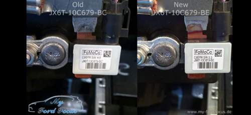

Hallo zusammen, ich war heute beim Ford Händler, da ich ein Problem habe, meine beifahrertür lässt sich nicht mehr öffnen, mit kaless (weiß nicht wie es geschrieben wird). Der Ford Händler meinte meine Batterie wäre unter 75%, das würde der Wagen automatisch machen. Er geht dann in den sparmodus. Er sagte mir ich müsste eine längere Fahrt machen, und alles im Auto anmachen sitzheizung Gebläse und so weiter, das mit dem Gebläse und der sitzheizung verstehe ich nicht so ganz, weil ich dachte wenn ich die sitzheizung und das Gebläse anmache dann würde es Strom der Batterie entziehen. Wisst ihr was ich tun kann denn das ist ein bisschen unglaubwürdig was er mir sagte

Ja es hat mit dem Batterie Ladezustand zu tun. Überprüfe bitte welchen BMS du verbaut hast, denn es gibt einen ALTEN und einen NEUEN BMS...
Eine Frage hätte ich noch was ist ein BMS mein Auto ist 2 Jahre alt
BMS =Batteriemanagementsystem

Die sind beide alt, ich habe SW 5.5 und CB im Facelift ,und momentan noch Probleme mit Innenbeleuchtung Ausstiegslicht und das Display zu zeitig aus geht..

CC ist der neueste Sensor und soll jetzt Abhilfe schaffen...
