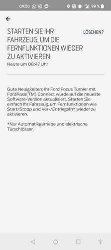

Das ist so nicht richtig. Gewisse Updates kommen sehr wohl. Das hier war vom 01.06.21 und war wohl für das TCU.
Kann ich bestätigen! OTA funktioniert, schon mehrfach Updates erhalten. Frage ich regelmäßig in ETIS ab, ohne Werkstattbesuch.
