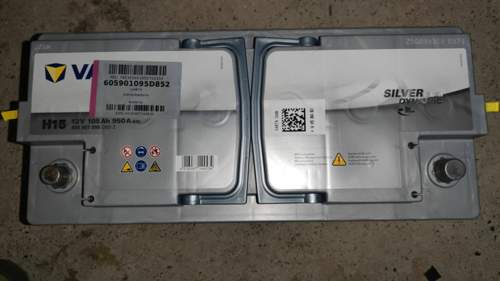

Ich wechsle am Wochenende auch die Batterie.
Varta 105 ist die Neue
Soweit ich gelesen habe ist mittels VCDS nichts zu ändern wenn die Batterie ähnlich ist.
Ist das korrekt?
2.te Frage
Ich habe ein Ctek Ladegerät.
Soll ich es während des Wechsels im Motorraum anhängen das die Steuergeräte nicht stromlos werden oder ist es nicht notwendig?
Danke
1. Mit VCDS bekommt das Steuergerät sofort mit, dass eine neue Batterie verbaut wurde. Ohne VCDS dauert es einige Ladezyklen, bis die Neue registriert wird.
2. Du kannst das Ganze auch ohne Ctek Unterstützung machen, du musst nachher die Fensterheber anlernen und der Bordcomputer kann die Werte vergessen.
@dolofan schrieb am 30. Oktober 2020 um 12:10:48 Uhr:
Zu 1
Meinst du die BEM Nummer?
Da steht keine auf der Batterie.
Im Anhang ein Bild.
Zu 2
Was meinst du mit anlernen?
1mal auf und zu machen?
1. Du kannst mit VCDS die eingetragene BEM um 1 erhöhen, speichern, fertig. Oder du wartest, bis die selbstständig registriert wird.
2. Ja, auf, zu, oben loslassen und wieder für 5 Sekunden hochziehen.
