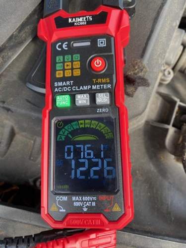

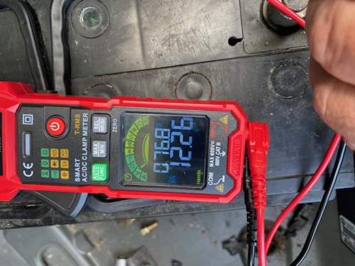

Ok, ich habe grad mal die Batterie an den Polen vorn und hinten gemessen mit der Messzange.
Vorn und hinten kommen 12,26 Volt an (siehe Bilder).

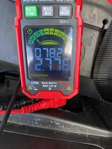

Dann habe ich die beiden Pole getrennt von der Batterie und habe mal den Booster als solches dran geklemmt vorn an den Polen.
Dann habe ich an den Klemmen für die Batterie direkt gemessen und da kommen 2,776 Volt an !!!
Bin ich blöd?
Das ist doch definitiv so, dass da steht 2,776 Volt (siehe Bild).
27,76 Volt wäre ja nicht richtig.
Also ist das blöde Booster teil auch leer, zeigte aber 98 % an im Display.

Also bei 12,26V sollte dir das Auto nicht in die Knie gehen. Dass ist okay voll.
Wenn die Batterie dran is und vorne und hinten ist es gleich, dann sollte die Verkabelung an dem Punkt okay sein.
Das mit dem Booster irritiert mich. Ich schließe da aber nen Messfehler nicht aus. Vl weil das BEM da beleidigt is … whatever … die Messung is ohne Batterie vl nicht sauber.

"Dann habe ich die beiden Pole getrennt von der Batterie und habe mal den Booster als solches dran geklemmt vorn an den Polen. Dann habe ich an den Klemmen für die Batterie direkt gemessen und da kommen 2,776 Volt an !!!" Zitatende
Mich irritiert die dauernde Erwähnung des Boosters. Verwendest du den nun zum "Boostern" oder schlicht nur als Messgerät? Für den Fall der Verwendung als Messgerät:
Wo genau hattest du denn nun die Trennung zwischen Ladepolen im Motorraum und dem Akku im Kofferraum ausgeführt? Wolltest du sagen, dass du am Akku einen Pol abgeklemmt hattest? Falls das der Fall gewesen sein sollte: eine Spannungsmessung direkt an den beiden Polen eines Akkus (eim Pol abgeklemmt) muss mindestens 12,0 Volt bringen, wenn der auch nur etwas noch tauglich sein soll.
Ich gehe mal sehr sicher davon aus, dass du bei den 2,7 Volt-Messungen falsch gemessen hattest. Ein Akku, der an seinen beiden Polen über 12 Volt anliegen hat, generiert nicht nach Wiederanschluss 2,7 Volt......, es sei denn, da fließt ein irre hoher Strom und mindestens eine der 6 Akkuzellen ist komplett kaputt. Also gehe ich weiter von einem Messfehler aus.
Und schon wieder ein Wort übers Messen von Spannungen im Auto. Da käme ich nie auf die Idee, etwas anderes als ein kleines, preiswertes Mutlimeter zu nutzen. Kein VCDS, schon gar keinen "Booster", kein Messeisen wie so'n Stöpsel im Zig-Anzünder, nix anderes.

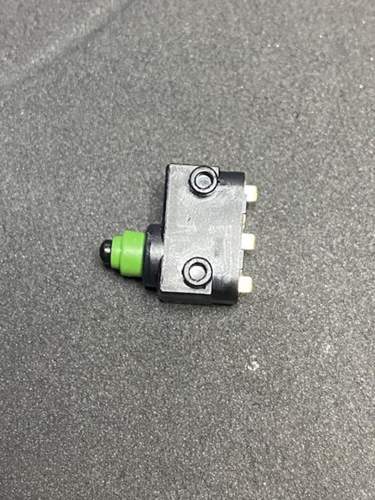

Dieses Set lag hier jetzt bisher herum, weil ich keine Nerven aufbringen konnte bisher das alles abzubauen, zu reparieren und wieder zusammen zu bauen,.
Ich hatte jetzt, nachdem ich nicht mehr starten konnte irgendwie das Gefühl, es könnte wieder damit zusammen hängen.
Daher habe ich gestern die komplette Lenksäule abgebaut, habe die Elektronik der ELV ausgebaut, habe die Microschalter und das Relais rausgelötet.
DANN greife ich in das Tütchen mit den Ersatzteilen und stelle fest, dass bei dem einen Microschalter die Füßchen 90 Grad haben und nicht gerade runter sind.
Ich dann gaaaaaaanz vorsichtig mit einer kleinen Spitzzange den ersten Fuß etwas berührt, da macht es klick und das Scheiss teil ist abgebrochen.
Gleicheres mit Fuß 2 und 3.

kannst du mal eine möglichst scharfe Nahaufnahme von dem MIcroschalter einstellen, also dem Teil, dessen 3 Füße leider abgebrochen sind. Sinn der Anfrage: vielleicht kann man das reparieren, bis das neu Bestellte hier eintrifft. Zudem interessiert mich eh das Aussehen dieses M-Schalters.

Im Anhang das Bild von dem Microschalter.
Mit schon den 3 abgebrochenen Füßen.
Da kann man nur schwer noch was machen.
Dazu sind die zu kurz um die einzulöten und Experimente mache ich damit nicht, bevor ich alles wieder ausbauen, reparieren und einbauen muss.
Naja, der Schalter als solcher würde ja funktionieren. Kommt drauf an, wie die Steckverbindung aussieht. Ich friemel halt gerne, so was reizt mich einfach und so mancher mag oder kann auch keinen Stillstand seines Wagens erleiden wollen. Aber danke fürs Bild-Anfertigen und Einstellen.🙂 Inzwischen müsste der Akku ja angeliefert sein.
Grüße, lippe1audi
