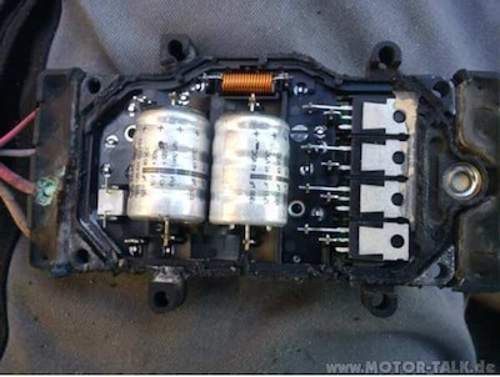

Hi Leute,
ich habe einen A6 4F, 2.0 Liter Benziner, Baujahr:2011, 181.000km und habe seit einigen Wochen ein Problem:
Nachdem ich den Wagen abgestellt habe, schaltet sich der Kühler nach einiger Zeit einfach ein und läuft dann bis die Batterie leer ist. Wir haben jetzt schon das Lüftersteuergerät, den Kühlmittelsensor ausgetauscht. Die Verkabelung, Relais wurde geprüft und der Fehlerspeicher wurde ausgelesen. Fehler werden nicht angegeben, dennoch tritt das Problem weiterhin auf.
Hat jemand von euch eine Idee?
Viele Grüße und vielen Dank im voraus für eure Hilfe.

- Leitung vom Fühler kaputt oder
- Fühler meldet Müll oder
- Lüfter-STG defekt
In der Reihenfolge.
- Was für ein Temperaturwert misst das STG und passt der mit der Realität überein?
- Wird die Ansteuerung des Lüfters aktiv ausgelöst (MWB checken, nicht nur Fehlerspeicher!) oder läuft der, obwohl er laut Diagnose eigentlich nicht laufen sollte (MWB checken)?

Außerdem ist bei diesem Motor kein Relais das den Lüftermotor ansteuert sondern das STG.

Naja, das Relais und es ist mit Sicherheit ein Relais was auf der Platine verlötet ist, könnte ja ebenfalls defekt sein, falls ein gebrauchtes STG verbaut wurde.
@El_Monday schrieb am 14. Juli 2023 um 09:44:35 Uhr:
Naja, das Relais und es ist mit Sicherheit ein Relais was auf der Platine verlötet ist....
Relais sind Technik von anno dunnemals. Wenn es nicht um Spezialzwecke geht und vor allem, wenn Kosten und Platz gespart werden soll und eine störungsfreiere (ohne mechanische Probs) Technik zum Einsatz kommen soll, dann werden MOSFets genommen.
Grüße, lippe1audi
Hast recht, gibt sogar hier ein Bild davon 😁
Wäre mal interessant zu wissen ob das STG gebraucht erworben wurde.

@PxCbulli schrieb am 14. Juli 2023 um 13:17:22 Uhr:
Wahrscheinlich ein Kondensator oder sowas an Altersschwäche gestorben.
MOSFETs sind schon geil, aber wenn die Steuerseite einen weg hat, macht das auch keinen Spaß mehr.
Auch aufgrund des von
@El_Monday
eingestellten Bildes - danke dafür - würde mein Verdacht auch auf Kondensatoren fallen. Solche Dinger sind wirklich häufig ein Grund für eine Störung, weil sie ihre Kapazität verlieren und dann "putzige" Effekte bewirken können. Kondensatoren entziehen sich vor allem einer schnellen Überprüfung und auch deswegen wird deren Defekt gerne übersehen. Wer schleppt schon ein wirklich zuverlässiges Kapazitätsmessgerät mit sich rum und - ach ja - lötet mal rasch einen der beiden Anschlüsse los und im Falle des "Gut-Befundes" gleich wieder an?!
Es gibt nichts, was in technischen Geräten nichr defekt werden könnte. Diese Weisheit stammt nicht unbedingt von mir, da eher ma 'ne Anfrage an Murphy stellen!😉
Grüße, lippe1audi
