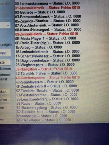

Sodale !
Also hier mal ein paar Bilder von VCDS, sowie welche vom Hidden Menü.
Auch dazu dann mal eine Frage !

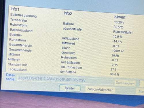

Ich habe mit VCDS mal die Batterie angelernt, weiß aber nicht, ob ich das richtig gemacht habe.
Kann man auf den Bildern ersehen ob es richtig gemacht ist?

Welchen BEM-Code hast du dem Steuergerät mitgeteilt?
Meines Wissens sind nur 95 Ah und 110 Ah zu verbauen, aber verbessert mich gerne ...
Wenn die Batterie auf 9 V runtergeht beim starten, ist die hin.
Diesen hier: 000915105DL VA0 39020550B5 .
Allerdings steht bei mir anstelle von 390... bla meine Seriennummer die mit H1 anfängt...
Vorausgesetzt es ist die Seriennummer und diese kommt also gleich dahinter.

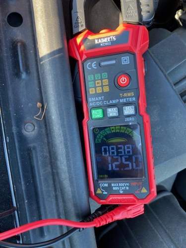

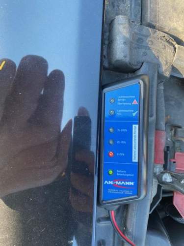

Ich habe das Auto nun seit Stunden im Ruhemodus.
Ich habe eben an der linken Seite alle Sicherungen auf Millivolt geprüft, sowie die Sicherungen hinten rechts hinter der Klappe.
Bei allen kommt 0,00mv.
Wie daf den Bildern unten zu ersehen habe ich mal vorn gemessen was den Strom betrifft.
Da kommen 12, bla an.
Während das Ansmann Messgerät sagt, Batterie liegt bei 0-25%.
Langsam denke ich, die Batterie ist echt nicht mehr zu gebrauchen.
Ich glaube ich rufe gleich mal den ADAC an für morgen und der soll die mal checken.

Seriennummer ändern ist richtig. Sollte passen
0mV passt auch. Du kannst ihn noch insgesamt ne Stunde im ruhemodus lassen. Häng dich danach mit VCDS nochmal drauf. Wenn letzte Standzeit mit erhöhtem Ruhestrom immer noch 0 ist, sollte es nix haben.
ADAC batteriecheck macht sicher Sinn, bei dem was du schreibst.

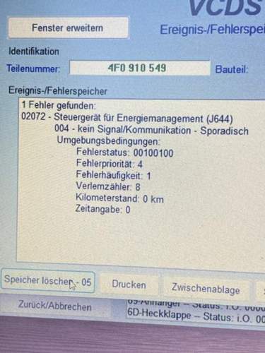

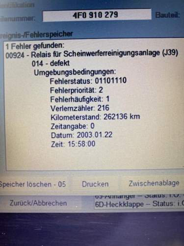

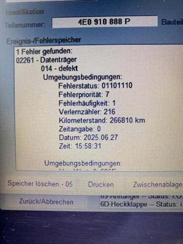

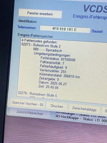

So.
Grad noch VCDS angeschlossen und ausgelesen.
Hier das Resultat.
Aber man bedenke, dass sind die Fehler vom 27.6.2025
Gruß...

Also der ADAC Mensch war bereits hier.
Er hat beide Batterien durchgemessen die ich hier habe und beide sind defekt.
In meinem Auto ist eine Varta Silver 110 Ah verbaut seit 3 Jahren und diese wurde bisher NICHT angelernt.
Die andere Batterie die hier steht, bei der weiß ich jetzt nicht den Hersteller, aber diese hat 120 Ah.
Bei meiner verbauten Batterie haben wir den Strom gemessen während der Motor lief und dabei FIELEN die Werte rasch ab.
Irgendwie werden wohl bei der Batterie 22 Ampere die Stunde geladen und das ist zu wenig.
Ich kaufe jetzt daher eine neue und denke damit ist das Thema hoffentlich vom Tisch.

  1. die VCDS Diagnose zeigt negativen Ruhestrom? Hast du den Akku parallel geladen?
  2. Wie @ bandscheib71 schreibt kann man schon mal ne defekte Batterie kaufen. Aber wie @ lippe1audi schreibt, so schnell gehen die nicht kapput. Mein Akku war auch durch. Aber mit nem ctek Ladegerät habe ich den immer wieder soweit hingebracht dass es ne zeitlang ging. Ich hab erst die Batterie getauscht, nachdem ich definitv meine Ruhestromproblematik gefunden habe (dank diverser Beiträge in Ruhestromthreads).
  3. Du scheinst recht wenig zu fahren. Besonders bei Kaltstarts im Winter kann es sein, dass die Batterie da nicht ordentlich durchgeladen wurde, möglicherweise auch in Kombination mit dem nicht anlernen. Das kann die Batterie früher als später degenerieren. Wenn auch nicht unbedingt innerhalb von 3 Jahren.
  4. Das was du jetzt schreibst, dass fallen des ladezustands im Betrieb gefällt mir in dem Kontext jetzt gar nicht. Schau dir mit VCDS nochmal die ladespannung soll/ist von der Lichtmaschine an. Miss vorne an den starthilfepolen und hinten an der Batterie, was tatsächlich ankommt.

Versteh ich. Ferndiagnose ist auch schwer ;)
Punkt 1 negativer Ruhestrom ist irritierend und Punkt4 mein ich sowohl Lichtmaschine als auch die Leitung von ihr, zu starthilfepole und Batterie.
