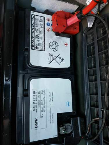

Hi, habe seit neuestem auch meine Batterie leer, war mir schon bewusst, dass sie Unterspannung hat, ca.11,7V jetzt, da ich mein Fahrzeug länger nicht bewegt habe ist sie mir völlig abgesoffen, habe nachgeguckt, ist noch die Originale Batterie verbaut.
Fahrzeug ist;
BMW e60 535d LCI
Bj 2008
jetzt habe ich mir eine neue AGM Batterie bestellt, 90Ah, 900A Kälteprüfstorm,
im Prinzip muss ich ja nur den Batterietausch mit INPA registrieren, oder sollte ich zur Sicherheit trotzdem mal im FA nachschauen?
Hier noch ein Bild der alten Batterie...
20170526-200303
Würde nur Batterietausch registrieren und gut ist.
