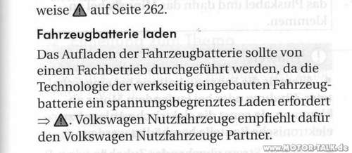

Absoluter Blödsinn. Ich parke regelmäßig in der Garage und habe vom LIDL/Aldi ein handelübliches Ladegrät. Über 15 Volt würde ich persönlich aber nicht dran hängen-scheint mir zuviel des Guten. Aber wenn du zwischen 12-14 Volt liegst geht das ohne Probleme.
Das Nachladen einer Batterie gehöre unbedingt in die Hände einer VW-Vertretung.
Ich solle es nur dort machen lassen.
Ja sicher doch.
Genauso wie das Scheibenwischwasser auffüllen oder den Motorölstand kontrollieren. 😉
Steht doch auch alles im Handbuch 😁😁😁
Du kannst doch nicht selber eine Batterie laden.....nachher explodiert der Caddy noch. 😉
Batterie0001
naja,das sind eben die offiziellen aussagen des Herstellers. Damit nichts passiert.
Im Laufe der letzten beiden Jahre habe ich einige Anfragen an die Fachleute bei VW über die "Kontakt" Seite von vwn.de gestellt. Fast immer kam ein Hinweis, ich solle die Fachwerkstatt aufsuchen.
Gehört zwar eigentlich in meinen anderen aktuellen Beitrag aber:
auch zu einer Aussage, ob das gezeigte Start-Stopp-Verhalten normal sei oder nicht. Keinerlei Aussage, ausser ich solle in der Fachwerkstatt nachfragen.
Übrigens findet der Meister in besagter VW-Fachwerkstatt mein CTEK MXS 5.0 voll in ordnung, und hatt auch nichts gegen die Anwendung. Auch das fest angeschlossene Ladesteckerchen des CTEK ( + direkt am Pluspol und - an Massestützpunkt im Motorraum angeschlossen) sei so o.k.
