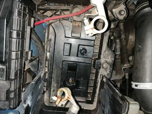

habe eine Frage zum Thema Batterietausch.
Ist dies problemlos möglich, habe gesehen dass diese ganz
hinten sitzt und alles recht eng ist.
Vielen Dank für Eure Antworten.

Es ist eng, aber es geht mit drücken und quetschen. Je nach Größe der Batterie noch mal etwas leichter/schwerer.
Einfacher geht es natürlich wenn Luftfilter oder auch Schlauch von der Sekundärluft rausgenommen werden. Das geht ohne spezielles Werkzeug und Insider wissen.
Ich habe letztendlich die optische Verkleidung der Batterie weggelassen. Die habe ich nicht mehr reingefummelt bekommen.

@kiwi24 die Batterie lässt sich relativ einfach wechseln, nur die Schraube der seitlichen Halterung sollte man nicht zu weit lockern sonst fällt sie in den Motorraum. Mit unterer Motorverkleidung wird es ohne Bühne oder Auffahrrampen schwierig.
Ebenso ist es vom Motor abhänigig, wie viel Platz da ist.Die kleinen Benziner haben mehr Platz und oft ist hier die Batterie auch kleiner.

Batterie getauscht. Wurde schwach. 5 Jahre für eine billige 65er mit 600A / EN - das geht. Kosten damals 55€ nun 72€. Black Max von BIG - Wie immer... Reicht für den TSI. Normale Blei Säure - habe kein Start Stop. Zum Glück😁 Keine 10 Minuten Arbeit....
