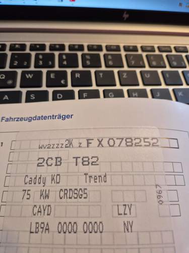

Gut, dann würde ich jetzt mit VCDS in die tiefere Diagnose gehen. Ist die Periode des Aufweckens regelmäßig oder eher sporadisch ? Über die Messwertblöcke wirst du etwas erleuchtet aber es dauert bis du alles gecheckt hast. Fuse 46 wird es eher nicht sein, da es nur das J413 ansteuert welches im J519 verbaut ist und nur die Hupe aktiviert. Zur weiteren Analyse ist es notwendig deinen Code zu kennen und den GENAUEN Monat der Fertigstellung des Caddys, z.B. 2KBD43/Jan. 2009. VW änderte beim Caddy häufig den Schaltplan.
Hilft dieses Bild?
Der Anstieg von 0,07 auf 0,6 ist regelmäßig!
BG
20250525
Ok, ist das Tür-Stg Fahrerseite. Jetzt mit VCDS weiter suchen. Bzw. nach Wasserschaden in der Tür suchen.
