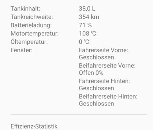

Eine Theorie zum Thema 80%: könnte es sein, dass ein stiller Verbraucher vorhanden ist, die Elektronik dies merkt und zum Schutz das jeweilige Steuergerät in irgendeiner Form abschaltet, damit der Wert nicht unter 80% fällt?
Wie angemerkt funktioniert der Komfortzugang bei 80% Batterie-Kapazität nicht (hoffe mal das Bimmerlink kein Murks ausgibt..). Zudem wurde die Spannung direkt an der abgeklemmten Batterie gemessen, sie betrug 12,9 V bei 80%.

Zwischenmessung:
Am Dienstag bin insgesamt 60 km gefahren. Heute zum Auto, also nach 2 Tagen, Batterie-Zustand gemessen: 84%.
Worauf ich hinaus möchte ist, dass bei den milderen Temperaturen anscheinend die Batterie ihre Kapazität „besser“ hält als bei den Minusgraden. 2 Tage bei Minus-Temperaturen waren es 80%.
Und diese Messungen korrelieren auch gut mit meinen Beobachtungen über schon einem Jahr, aufgrund der immer wieder kehrenden Batterie-Meldung des iDrives.
Die Messung bzgl. des stillen Verbrauches werde ich nichtsdestotrotz durchführen, allerdings müsste die Batterie - nach den ganzen Theorien des stillen Verbrauchers - heute bei weitaus weniger als 80% haben.
Nun eröffnet sich eine neue Sichtweise: kann es sein, dass die unter 0 Temperaturen einen stillen Verbraucher bestärken?

Die Kapazitätsmessung erfolgte stets mit der App Bimmerlink.
Die Spannung habe ich nicht immer parallel gemessen, falls sie mal aufgenommen wurde dann wurde direkt an der abgeklemmten Batterie.

Die Ladung kann man auch bequem mit der App AAidrive auslesen.
Da braucht es keinen Adapter und ist kostenlos.
