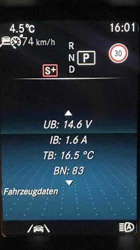

Seit einigen Tagen erwartet mich bei jedem einsteigen die Meldung: „Motor starten s. Betriebsanleitung"???
Die Batteriewerte sind:
UB: 14,8 V (12,1V wenn Motor nicht läuft)
IB: 3,1 A
TB: 6°C
BN: 66 (wariert zwischen 0 und 66)
Weiß jemand was das bedeutet?

Die 15,0V stehen nicht dauerhaft an, nur für eine gewisse Zeit nach dem Motorstart. Vor allem bei kälteren Temperaturen ist das auch überhaupt kein Problem sondern optimal um die Batterie schnellstmöglich wieder aufzuladen.
Das hier oft kritisierte Batteriemanagement funktioniert jedenfalls an dieser Stelle perfekt.
Vor allem bei viel Kurzstrecke liegt das Problem mit manchmal nicht gut geladenen Batterien meiner Meinung nach an den ziemlich hohen Strömen die bereits beim Öffnen der Tür fliessen. Ich habe mir schon länger angewöhnt sofort nach dem Einsteigen den Motor zu starten und möglichst nicht bei stehendem Motor z.B. am Navi rumzuspielen.

Also an der Stelle könnte es tatsächlich schlechter sein - wenn das als echte IUoU laufen würde, wäre die Spannung nach dem Abstellen des Motors noch viel niedriger und die Batterie noch schneller leer.
Aber das mit aufschließen schon 10 Ampere Fließen und die Spannung unter 12,4 Volt fällt und dann auf Zündung Stufe II 25-30 Ampere fließen was 1/3 der Ah darstellt, ist die Batterie direkt ordentlich leer. Jetzt zieht Start Stop noch ordentlich dran und bei dem Wetter saugt mir die Standheizung 8 Ah aus der Batterie pro 50 Minuten. Das sorgt natürlich dafür das ich bei den Temperaturen den STH Lauf nicht verlängern (weitere 50 Minuten) kann, da schon Meldung Batterie teilentladen die Funktion sperrt.
Wenn jetzt noch Kurzstrecke und Anhänger dazu kommt, wird es jeden Tag weniger im Akku - bis zu einer längeren Fahrt und das schon bei einer Batterie die erst 1 1/2 Jahre alt ist.
Das Hauptproblem liegt m.E. an den verbauten Batterien. Für die im Prospekt beworbenen Funktionen (Bremsenergierückgewinnung) und für einen möglichst niedrigen Verbrauch bei der Zulassung (Start/Stopp-Funktion) sind die Akkus einfach zu klein dimensioniert. Da wären mindestens 100Ah (Benziner, Diesel eher 110Ah) nötig.
Für die Rekuperation dürfte der Akku von der Lichtmaschine ja möglichst nie über z.B. 80% geladen werden um beim Bremsen bzw. Gas weg nehmen wenigstens ein bisschen Kapazität frei zu haben.
Zum Glück funktioniert die Bremsenergierückgewinnung jedenfalls bei meinem C200 mit viel Kurzstrecke praktisch überhaupt nicht. Da wird beim Bremsen zwar "Charge" angezeigt um den Fahrer zu erfreuen, wenn man sich aber gleichzeitig Spannung und Ladestrom ansieht ist erkennbar dass da keinesfalls etwa beim Beschleunigen wenig und beim Gas wegnehmen stärker geladen wird.
Hab mir nach 4 Jahren einen 80Ah Akku eingebaut (Serie 70Ah), der alte war aber sicher noch nicht wirklich defekt. Mit konsequentem Abschalten der Start/Stopp-Funktion bei jedem Start und immer wieder mal richtig Vollladen mit einem Ladegerät (besser für die Lebensdauer der Batterie) habe ich inzwischen keine Probleme mehr.

Jetzt fahre ich heute bei BN 71 los, nur 2 km und es wird mit 55 A geladen nach Fahrt Ende 45 A bei BN 77. Weiter noch mal 15 Minuten zur Tankstelle, immer noch teils deutliche Werte über 25 A - an der Tankstelle BN 81 ?!? Noch ca. 10 Minuten nach Hause immer weniger werdende Ampere Zahl - BN 83 in Garage :-/
Wird der BN gewürfelt vom BMS ?
Heute BN 83 gestern BN 60
Meiner (12 Monate alt!) fährt im Moment jahreszeitbedingt nur Kurzstrecke. Start mit BN 64, er fängt mit 30A an zu laden, fällt aber schnell auf 8A, dann 5A ab. Wieder zuhause, steht der BN auf 67, S/S wird aktiviert. Bis morgens wird der Wert wieder auf 64 oder tiefer fallen...deswegen wird jetzt nachgeholfen!
BN64 - da geht die Standheizung auch nicht mehr an, sogar wenn die 64 falsch kalkuliert sind vom BMS.
Nachhelfen ist halt immer gut - 10 Stunden mit 1 Ampere laden macht ca. 10 % mehr in der Batterie (Wirkfaktor 80 Ah AGM von 0,8 angenommen).
Ctek hat am frühen Abend schon fertig gemeldet. BN 72. Mehr geht wohl bei TB 11°C nicht...
