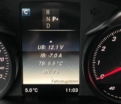

Hallo!
Meine C-Klasse (C200d T-Modell) ist 6 Monaten alt...
Seit einigen Tagen erwartet mich bei jedem einsteigen die Meldung: „Motor starten s. Betriebsanleitung"???
Die Batteriewerte sind:
UB: 14,8 V (12,1V wenn Motor nicht läuft)
IB: 3,1 A
TB: 6°C
BN: 66 (wariert zwischen 0 und 66)
Weiß jemand was das bedeutet?

Hallo erst mal.Bei mir funktioniert die Start Stop nicht mehr.Kann mir jemand Info geben wie ich ins Menü komme wo ich sehen kann wie es um meine Batterie steht?
Zündschloß auf "1", KI auf Tages-km stellen, "Hörer ab"-Taste und "OK"-Taste gleichzeitig für ein paar Sekunden drücken ... et voilà.
Also, jetzt bin ich aber total verwirrt...
Die BN-Wert wechselte heute früh anfänglich zwischen 0 und 44 und steigerte sich auf 66.
Heute Abend, auf dem Nachhauseweg von der Arbeit, begann BN bei 79 und wechselte auf 100! Letztendlich war es 82/100 (siehe Foto).
Was sagt ihr dazu?
100 bedeutet Start Stop aktiv!
