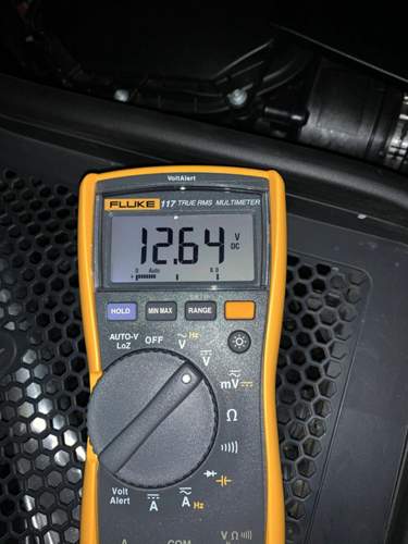

So, nach 5 Tage Morgens mit voller Beleuchtung zur Arbeit, pro Strecke ca 8 KM (macht ca 80 KM diese Woche) - werde das mal im Auge behalten
Batterie vor 5 Tagen geladen
Das iss doch nen guter Wert... 🙂
Nachdem ich nun 3 mal meine Batterie über das 80% Niveau gehoben hab,
scheint sie sich nun auch besser zu verhalten.
@AndyTHL schrieb am 20. Februar 2021 um 14:39:34 Uhr:
Ja denke auch, ist noch i.o 😉
