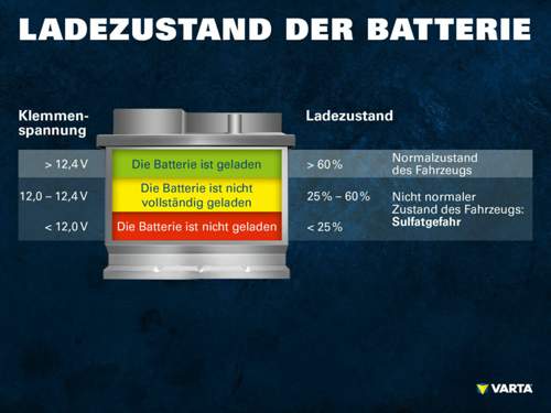

Ich habe nichts finden können was meine Aussage belegt mit der AGM. Mein BN Wert liegt bei 71. Spannung bei eingeschalter Zündung bei 12,1 V. Springt auch bei -12 sofort an. Macht es Sinn eine gesunde AGM zwischendurch zu laden, vor allem im Hinblick darauf das das Fahrzeug vom Batteriemanagement nicht volllädt?
Persönlich halte ich eine Batterie Spannung von 12.1 V. Schon fast für grenzwertig. Offensichtlich sieht Varta das ähnlich (sieh Anhang)
Ich sehe jetzt kein Problem darin die Batterie gelegentlich mal nachzuladen, sollte für das Batteriemanagment kein Problem darstellen, warum auch.

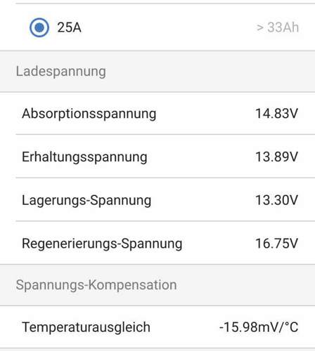

Ja kannst Du eigene Programme anlegen, je nach Ladegeräte sogar mit recht vielen Parametern.
Und qualitativ sind die wirklich gut - die halten auch in unserem Werkstattbetrieb wirklich lange.
Beispiel
