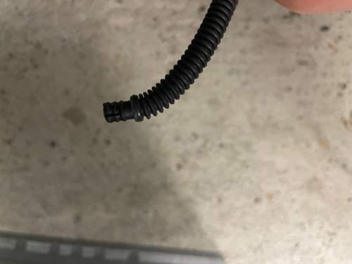

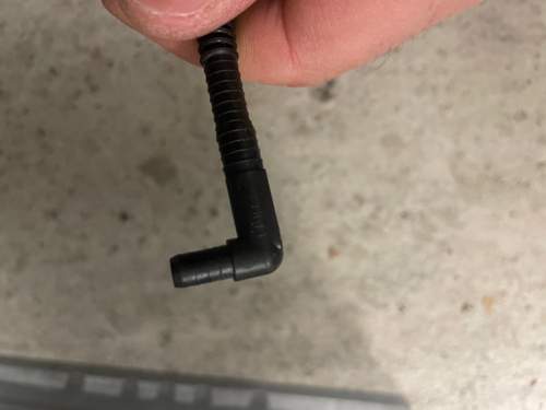

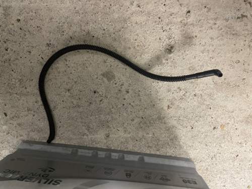

Guten Abend,
Habe heute meine Batterie ausgebaut.
Habe dabei nicht an die Ablaufleitung der Batterie gedacht.
Beim herausgeben kam diese mit heraus.
Wollte diese wieder montieren. Hab aber den Anschluss am Fahrzeug nicht gefunden.
Kann einer die Stelle nennen, wo die Leitung angeschlossen wird.
Danke
.jpg
Kommt oben in die neue Batterie - ist der Entgasungsanschluss
@hotfire schrieb am 30. September 2023 um 09:42:26 Uhr:
Er schrieb: Wollte diese wieder montieren. Hab aber den Anschluss am Fahrzeug nicht gefunden.
Geht also nicht um oben.
@hame22 oh, das ist übel !
Batteriekasten (die 4 Schrauben) ausbauen und darunter findest du das Gegenstück.
Als Tipp für Die, die es in Zukunft noch machen werden, die 13er nie ganz abschrauben und den Schlauch immer vor dem Herausheben der Batterie oben abstecken.

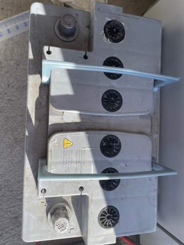

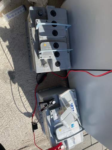

Morgen,
Hab mir eine neue AGM gekauft, geladen und eingebaut.
Hab dann an der alten Batterie einen Versuch durchgeführt.
Achtung: Das was jetzt Beschrieben ist, ist keine Anleitung. Nachahmung auf eigene Gefahr.
Ob die Sicherheit der Batterie beeinträchtig ist,
wurde nicht getestet. Nachahmung nicht empfohlen.
Der Versuch wurde im Freien durchgeführt.

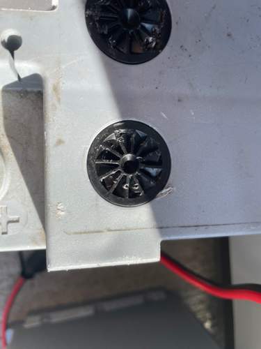

Ich habe die alte Varta AGM an den vorhandenen Stopfen geöffnet. Hab dann in die Kammern Destilliertes Wasser aufgefüllt, bis das Vlies einen nassen Eindruck machte. Waren ca. 100ml pro Kammer.
So aufgefüllt das kein Flüssigkeitsüberstand entstanden ist.
Danach die alte Batterie 12 Std. geladen bis das Ladegerät Voll angezeigt hat. Spannung lag bei 12,9V.
Erst danach habe ich die Stopfen wieder rein gedreht.
Nach 24Std.. Ruhephase hat die Batterie eine
Spannung von 12,75 Volt.
Vor dem Test hatte die Batterie eine Ruhespannung von 12,3V.
Ob und in wie weit diese Eingesetzt werden kann und welche Kapazität diese hat, müsste getestet werden.
.jpg
@hame22 kann man teils erfolgversprechend so machen, hatte auch schon Erfolge bei AGM‘s, genau so aber auch Misserfolge. Erfahrungsgemäß halten die danach nicht mehr ewig.
Dieses Jahr noch, ne relativ trockene Varta AGM welche erst ein Jahr alt war, da dauerhaft falsch geladen wurde. Stopfen raus gefummelt und Wasser rein - Versuch blieb ohne Erfolg, war aber echt sehr trocken. Muss aber bei dem Versuch auch gestehen, haben wir mit Leitungswasser aus dem Tank eines Feuerwehrfahrzeugs gemacht, da wir mitten in der Pampa kein Destilliertes Wasser hatten und der Motor sich wegen der Batterie auch mit Starthilfe nicht starten ließ.
Anderer Fall ne große AGM aus einer Zugmaschine ging danach noch ne Zeit lang.
Es gibt ja sogar AGM welche bei der Auslieferung selbst befüllt werden müssen, also geht schon - beim wiederbefüllen sollte man nur die Druckventile nicht beschädigen. Mit defekten Ventilen geht sofort wegen gestörter Rekombination das H2O wieder raus.

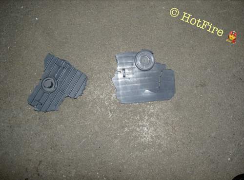

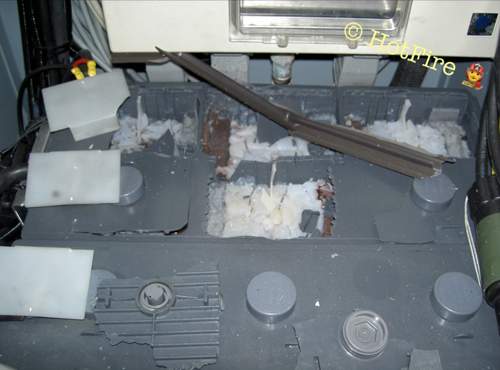

PS: VON EXPERIMENTEN AN BATTERIEN RATE ICH NATÜRLICH EINDRINGLICH AB, DA ES AUCH SO AUSGEHEN KANN:
Zickige Gel Batterie wirft mit Teilen
auf dem letzten Bild sieht man sehr gut ein VRLA Überdruckventil - raus gesprengt durch fehlende Temperaturkompensation.
