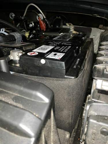

Und ich muss von Skoda aus einen Wintermantel um die Batterie bekommen. Bin gerade beim Freundlichen, die machen das gerade um die Batterie. Soll rum, auch wenn es ein Garagenwagen ist.
Das ist wohl eher ein Sommermantel. Die AGM-Batterien mögen es nicht zu heiß. Das quittieren sie mit dem vorzeitigen Ableben.
@Gerry0309 schrieb am 30. Januar 2020 um 16:39:04 Uhr:
Was im Sommer im Stand bei Sonne, bei Montage im Motorraum und eventuell vorher warm gefahrenem Motor, trotz der Minimalisolation, schwierig wird, ein zu halten....

Sieht so aus.
ist oben kein Wärmeschutz vorhanden?
@ChromeDriver schrieb am 31. Januar 2020 um 09:20:57 Uhr:
Sieht so aus.
Genau das gleiche hatte ich bei meinen Octavia 2 schon drinnen der hatte kein start stop und beim jetztigen Octavia 3 RS ist es auch von anfang an drinnen.Da ist dann oben drüber auch so ein "deckel" quasi rundherum
Müsst ich schauen hat evtl sogar unser Rapid drinnen
Ne, obendrauf ist nichts ...
ist bei einer EFB-Batterie auch nicht ganz so wichtig.
Mein ehemaliger O3 hatte eine AGM-Batterie, wie auch mein Yeti und beide haben zusätzlich noch einen Filzdeckel.
Sieht so aus.
Die ganz normale Verkleidung. Es gibt es aber auch im Plastikgehäuse verpackt.
