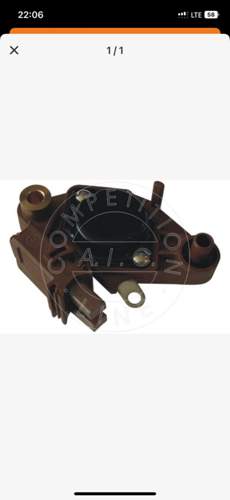

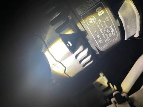

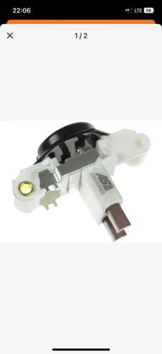

Ich habe eigentlich nur eine Frage und zwar ist bei mir jetzt die Batterie Lampe angegangen die Batterie ist neu also tippe auf Lichma aber es könnten natürlich auch die Kohlen bzw. der Lima Regler sein was mich verwundet hat ist wenn ich Gas gebe dann wird Lampe dunkler kennt jemand das Symptom.
Und ich hab mal nach Lima Reglern gekuckt da gibt es 2 verschiedene Weiß jemanden welche der richtige ist oder hat ein Bild

Fuer die Bosch Lima brauchst Du den Regler im zweiten Bild, der weisse. Hier alles aufgelistet https://www.lima-shop.de/site/index.php/cat/c236_BMW-Regler.html
