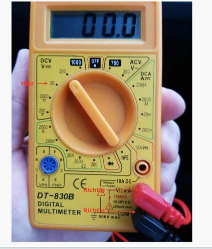

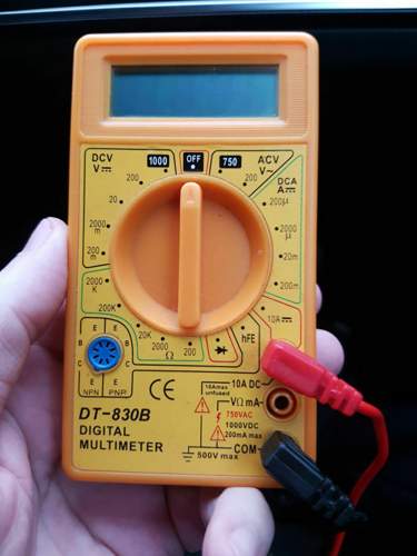

Habe da so ein älteres einfaches Multimeter gefunden. Ist das richtig gesteckt? .. und auf was muss ich es stellen, damit ich die beschriebenen Werte ablesen kann?
Sorry, ich habe ganz wenig Ahnung von Elektronik 🙁

Wie auf den angehängten Fotos von Pahul zu erkennen ist, steht das Teil auf "20V"...

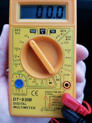

.... und die Stecker dann so wie auf dem Bild?
20170223-112549
Ja und Auswahl auf 20
...nicht 200 😉
So soll es sein ...
Bildschirmfoto-2017-02-23-um-11-43-14

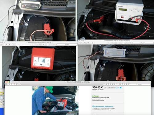

@Pahul schrieb am 19. Februar 2017 um 19:11:31 Uhr:
Völlig richtig ... du montierst den Stecker-Anschluß im Motorraum im Sicherungskasten (Foto vom Pluspol)
zur + Kabeldurchführung habe ich unten ein Loch in den Plastekasten gebohrt.

die 3 St. Stedo im V haben im Ruhemodus vom Fhrzg. keine Bordspannung anliegen - außer es wurde re. hinten das Relais in Selbsthilfe gebrückt - deshalb ist die einfache Lösung, das Ladegerät vorn im Motorraum an die Starthilspunkte anzuklemmen.
Danke für die schnelle Antwort, dann spare ich mir das 12V Kabel
