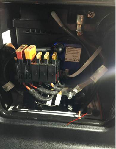

Anbei ein paar Fotos vom Einbau in meinen Marco Polo Activity, Bj. 2019 (Vito 116 CDI)
Der Votronic Triple hatte genügend Platz unter der Blende unterm Radioteil.
Ich habe in mit starken Kabelbinder an allen vier Befestigungspunkten des Triple an der Armaturenbretthalterung befestigt.
Verkabelung
Anschlüsse Triple
D+ Signal mit halbiertem Flachstecker

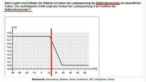

Wie du es beschreibst ist es nomales Verhalten vom temp.-gesteuerten Lademanagment -geregelt durch IBS.
Bild 1
- Winter = Vollladung durch die konstante Ladesp. von 14,9 Volt der Lima.
- Sommer = Teilladung durch ständig schwankende Ladesp. zw. 12,5 bis 14,7 V -pendelnd.
... Starterakku nie höher als 90 % aufgeladen !
Wird nun der Laststrom durch die mögl. > 15 Verbraucher den Starter-Akku unter den progr. 90 % Ladezustand runterziehen erfolgt ein sofortiges Anheben der Betriebs-Sp. (LIMA) auf Winter-Betrieb)

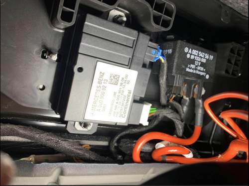

Hat jemand die Ahnung, oder vieleicht sogar - die ganz Große Ahnung, wo das Trennrelais von Motor-und Campingbattterie beim Marco Polo montiert ist? :-)
Das unter dem Beifahrersitz montierte Trennrelais, ist von der Start-Stopp Batterie - nach meinem Kenntnisstand.

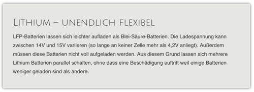

Hintergrund der Frage ist, dass ich einen B2B Lader (Batterie zu Batterie Ladebooster) für Euro6 Fahrzeuge einbauen möchte (oder machen lasse), um eine LiFePo4 Batterie mit 100Ah einbauen zu können.
Warum Ladebooster? Durch die hohe Grundspannung der oben genannten Batterie ca. 13V wird durch den EURO6 Mist die Motor und Boardbatterie nicht mehr geladen. Ergo braucht man den Ladebooster der der LM eine geringe Spannung simuliert und so die Aufbaubatterie immer und gleichmäßig auflädt.

Wo ist das Trennrelais, das ersetzt werden soll, durch den B2B Lader von Votronic?
Freue mich über einen Austausch. Guten Rutsch...:-)
Ich vermute das es das hier ist. Unterm Fahrersitz neben der Zweitbatterie.
Gruß Silvio
