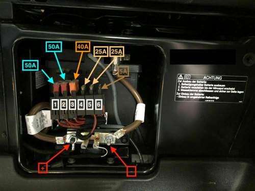

ich verfolge gespannt die Diskussionen zum Thema Zusatzbatterie (Marco Polo Edition BJ. 2019) und habe leider keine Antwort auf die folgenden 2 Fragen gefunden.
1.) Kann ich an den Polen (siehe Bild + und -) unter dem Fahrersitz die Zusatzbatterie (100Ah LiFePO4) mittels Erhaltungsladung des Ctek5 gut über den Winter bringen? Möchte nicht alle paar Tage kontrollieren und dann bei Bedarf über Außenstrom 220V laden.
2.) Welche der Sicherungen unter dem Fahrersitz sollte man beim Überwintern (unsere "Polly" starte erst in 04.2021 wieder in die Saison) entfernen, um alle möglichen Stromabnehmer der Zusatzbatterie zu eliminieren? (Siehe Bild 1-6)
(Obwohl alle Verbraucher abgeschaltet sind, verliert die Batterie nämlich weit mehr als die "normalen" 3% Selbstentladung p.m.)
Sicherungskasten-unter-fahrersitz
1) das geht, wenn dein Ladegerät LiFePo Akkus unterstützt. Ich bin mir aber nicht sicher, ob man dem LiFePo Akku einen Gefallen tut, wenn man ihn auf voller Ladung hält. Die LiIon Akkus aus Handy und Werkzeugen werden bei voller Ladung eher gestresst und werden idealer Weise bei 50-60% gelagert. Ich weiß leider nicht, ob das bei LiFePo auch so ist.
2) Wenn die Batterie am Ladegerät ist, würde ich gar nichts abklemmen. Aber auch sonst sollte die Batterie doch ausreichen, den Ruhestrom für 4 Monate zu liefern.
Bernd
das ist nicht + und -, das ist der Mess-Shunt und liegt nur in der - Leitung. Also hier kannst du nicht laden.
Eine teure Lithium sollte vor allem mit dem geeigneten CTEK-Lithium geladen werden:
https://www.besteangeboteonline.de/ctek-ladeger%C3%A4t-lithium?...
Nur dieses L.-Gerät verfügt über den notw. BALACER um lange Freude an dem "Goldstück" sicherzustellen.
nun den Ruhestrom messen unterm Fahrersitz - an der Plus o. Minusklemme ... egal !
Sollte deutl. < 20 mA betragen -bei ruhendem Fhrzg.
Berichte mal die Meßwerte !

2.) Da ich stromtechnisch nicht soo bewandert bin eine Frage noch zur Ruhestrommessung. Da ich die Zusatz-Batterie unter dem Fahrersitz nicht raus bekomme, und Kriechstrom in Reihe messen muss, kann ich einfach in meinem Bild den - "Pol" vorne lösen und das Messgerät dann zwischen abgeklemmten Pol und Anschlussklemme (wo der Pol vorher dran war) setzen?
Danke für deine UNterstützung.

Klar ... ist gleichgültig ob du das mA-Meter in Reihe zur Minuskemme oder Plusklemme reinhängst.
Hauptsache der Verlust-Strom liegt bei wenigen mA. Am besten < 10mA.
Sollte er deutlich höher sein müssen wir größere Geschütze auffahren und gründlicher suchen. 😁

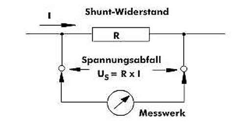

Ein Messshunt ist lediglich ein niederohmiger Widerstand, einfach vor und nach dem Shunt mit einen Voltmeter messen...ist dort ein Spannungsabfall, fließt Strom.

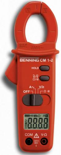

Wird in Reihe der Kriechstrom mit einem Ampere-Meter gemessen, bitte darauf achten das kein großer Verbraucher während der Messung anspringt...dann ist das Messgerät kaputt (dort ist nur ein sehr kleiner Shunt verbaut). Am einfachsten und sichersten geht die Messung mit einem „ClampMeter“ (Bild-2) am Ende der Masseleitung kurz vor der Batterie.
