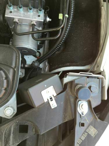

Völlig richtig ... du montierst den Stecker-Anschluß im Motorraum im Sicherungskasten (Foto vom Pluspol)
zur + Kabeldurchführung habe ich unten ein Loch in den Plastekasten gebohrt.
p.s.: an den Akkupolen unter dem Beifahrersitz, sollte niemals angeklemmt werden, da der IBS-Sensor alle zu und abführenden Ströme stets registrieren sollte.

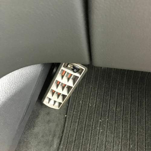

Da wir auch gerne Zelten, mit dem V, habe ich mir die Heizung und den Lader von DEFA eingebaut.

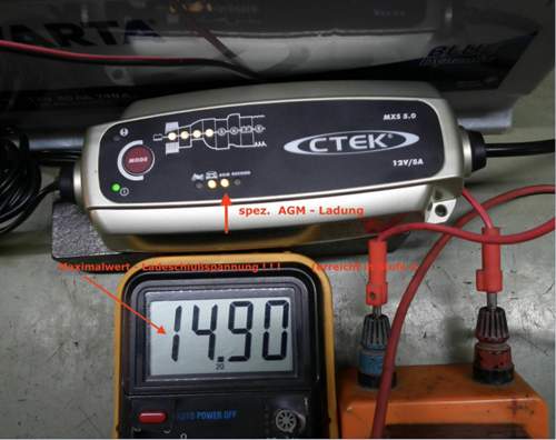

Mit dem CTEK 5.0 kannst du bd. Einstellungen Normal und AGM nehmen, der Unterschied in der Ladeschlußspannung ist sehr gering - temp.-abhängig liegt etwa bei 14,8 Volt.
Nicht benutzen solltest du die Recond-Stufe - hier wird in Variante 6. Stufe die Ladesp. auf > 15,55 Volt hochgezogen und der AGM-Akku knistert und prasselt .

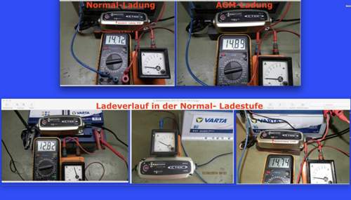

Hört sich nicht gut an. Ich habe mit dem ctek mxs 10 (hat die gleichen Lämpchen wie mxs 5) 3 Batterien geladen, 2 in Betrieb und eine die schon länger rum steht. Bei allen 3 Batterien wurde die Stufe 2 nach ein paar Sekunden verlassen und nach ein paar Minuten die Stufe 4 erreicht, die dann länger stehen blieb.
Stufe 2 ist normal ganz kurz; da passt was nicht.

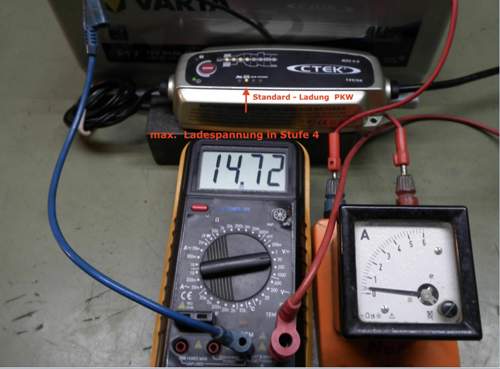

Die eigentliche Volladung erfolgt in Stufe 3 und am längsten in der Stufe 4 (siehe Fotos)

1. Ansonsten den Akku ohne Ladegerät vorher messen ... sollte vermutl. zw. 12,5 bis 12,7 Volt liegen ?
2. nach -Anschluß vom CTEK eingeschaltet Spannung über den Akkupolen beobachten -
in Stufe 2 steigt die spannung über 13 Volt kontinuirlich an -
in Stufe 3 kommt die Spannung höher als 14,0 V
Sobald die Spannung über 14,5 V erreicht hat sollte Stufe 4 leuchten.
In Stufe 4 kann es je nach Ladezustand 1 h bis 5 h dauern bis weitergeschaltet wird in Stufe 5.
