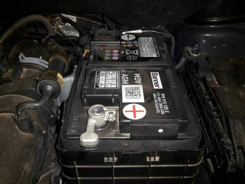

Hier mal ein Bild von der Batterie ohne Abdeckung.
Sie ist original in einem isolierten Kunstoffkasten quasi passgenau eingebaut.
20141205-140120
aha agm die braucht mehr ladespannung und kann mehr zyklen und ist teurer als ne gewöhnliche.
@karmannmason schrieb am 11. Dezember 2014 um 00:36:44 Uhr:
Stimmt, die Ladespannung schwankt ständig zwischen 13 und 16V wegen BMT und Rekuperation.
Kein Vergleich zu klassischen Generator-Systemen.
die spannung sollte speziell bei amg nicht unter 14,4v sein das es aber auf 16v geht ist mir neu.

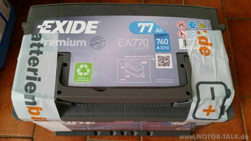

Ich habe am Samstag die EA 770 Ah von Exide CB in meinem 2,0 TDI verbaut, die hatte Ende Nov. noch unter 70 €uronen gekostet.
Meine ist auch nach nur 3 1/2 Jahren platt. Ich habe mir eine Exide Premium Superior Power EA770 77Ah bestellt und ist gestern geliefert worden. Sie kommt heute noch rein und dann ist Schluss mit. Springt er an oder nicht. 😕
https://www.autobatterienbilliger.de/...77Ah-Autobatterie-einbaufertig
Exide-premium-superior-power-ea770-77ah-fuer-72-40-am-3-1-2015-1
Exide-premium-superior-power-ea770-77ah-fuer-72-40-am-3-1-2015-2

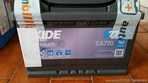

Deine Batterie entspricht nicht der Abbildung im Shop.
Die Batterie dort hat ein Schauglas.
Stimmt. Ist mir gar nicht aufgefallen. Aber die Daten stimmen. Meine alte Batterie hat ein Schauglas. Da schau ich mal die Tage nach. Habe sie vorhin eingebaut alles ohne Probleme. Waren nur die Fensterheber zum anlernen und von Handy der Pin. Fertig.
Ich kann ja mal den Shop anschreiben und nachfragen.

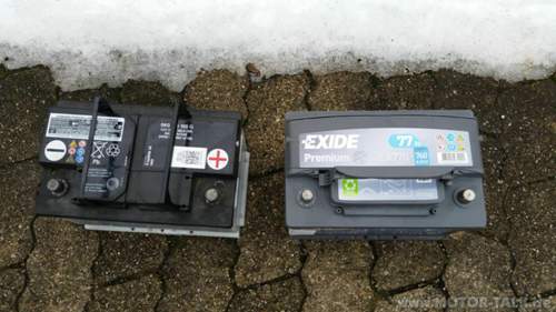

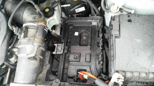

Alt gegen neu 3.1.15
3.1.2015 bei 63500km
Das ist die neue Ausführung "Carbon Boost"
Beim Basba sind die seit Nov. 14 um 20 € teurer geworden.
