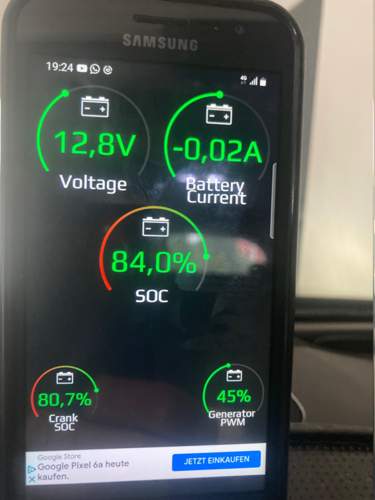

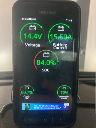

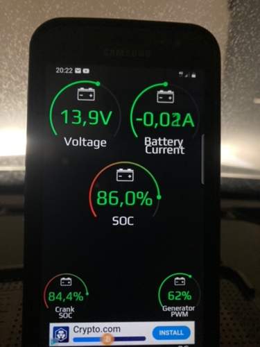

Ich habe die Masse vom externen Ladegerät über Karosse laufen, Pluspol direkt angeschlossen.
Lademanagement erkennt Ladezustand des Akkus und regelt dementsprechend die Leistung des Generators.
Geht so bis auf Spannung 12,2-12,3V bei PWM Generator 35% oder auch 15V bei 92%
Meist aber so wie im Angehängtem Bild
@Laderl2
Kannst du mir sagen welche APP du das benutzt??
App ist diese:
https://www.oplmonitor.eu/en/
Anbei noch zwei Bilder einmal mit Ladeleistung 45% ohne große Verbraucher, dann mit Heckscheibenheizung Ladespannung und Leistung sofort gestiegen
