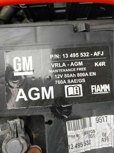

Ich habe mal eine Frage an Profis. Bei meinem dicken war die Batterie leer dann habe ich Starthilfe bekommen und sie lief wieder. Jetzt wollte ich gerne die Batterie einmal laden. Ich habe mir ein digitales Ladegerät auch AGM geeignet etc. organisiert. Jetzt einfach an Plus und Minus anschließen oder muss ich hier was beachten?
Vielen Dank im Voraus!
Grüße Dahamba

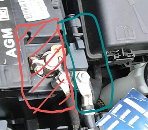

Wenn ich das Ladegerät an den Minuspol stecke, hat er ja Verbindung mit Masse. Insbesondere mit der gesamten Karosserie und dem Motorblock. Schließlich macht er ja genau das, was die Batterie auch macht. Insofern muss das Lademanagement das ja sehen. Egal wo es misst: es muss es entweder mitbekommen oder eben nicht mitbekommen, egal ob ich über Masse lade oder über Minus-Pol.
Im Endeffekt ist der Minus-Pol direkt mit allem Verbunden, sonst könntest du ja z.B. über den Motorblock gar nicht die Batterie laden. Ein Sensor, der mit dieser Schiene verbunden ist, wird also alles sehen. Es könnte eventuell (was ich in der Praxis noch nicht sehen konnte) zu Spannungsverlusten per Widerstand kommen, was aber nur dazu führen würde, dass an der Batterie nicht die Spannung ankommt, die das Ladegerät eigentlich anlegen wollte. Insofern störe ich damit sogar das Ladegerät. Und der Sensor, der an der Batterie misst, misst sowieso das, was an der Batterie anliegt, egal wo ich das Ladegerät anhänge.
Für mich ergibt nach wie vor die Masse nur Sinn für ein Überbrückungskabel.
Wenn der Strom nicht über den Messshunt fließt, kann das Lademanagement nichts sehen.
Wenn du über Masse lädst, dann fließt der Strom über Minusleitung und Shunt in die Batterie.
Wenn man direkt über Batterieminus lädst, bleibt der Shunt außen vor und das Lademanagement bekommt nichts mit.
Ich vermute bei dir liegt ein groben Missverständnis vor, wie das Lademanagement und die Messung dazu funktioniert.
Hier ein Bild dazu... evtl hilft das besser:)
Warum das kleine Kabel (im roten Bereich) hinter dem Sensor liegt kann ich nicht sagen
Roter Bereich liegt hinter dem Sensor (=hier nicht ran mit dem Ladegerät)
Grüner Bereich liegt vor dem Sensor (=hier kannst du dran gehen)

Super Danke für das Bild! Ich versuche das mal die Tage wenn mein Kumpel mit dem Ladegerät vorbei kommt. Falls es nicht hilft kommt ne neue rein. Danke an alle! Ich berichte über das Ergebnis!

Beim Insignia A müssen Standardwerte vorhanden sein (größe 80 Ah oder sowas...)
Mit anderen Herstellern meinte ich auch VAG und co. dein Q3 zählt wohl dazu...
Das BMS bekommt seine Infos zu der verbauten Batterie (Kapazität, Typ? und keine Ahnung was da nohc drin codiert ist per Code auf der Batterie mitgeteilt)
