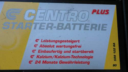

@makop970
So hier nun die Bilder von der eingebauten Batterie.
Es ist eine Centro in Kalzium/Kalzium Ausführung mit den gleichen Maßen wie von Gott in rot, 175/175/278.
Deckel geht zu ohne Probleme, warum auch nicht.
Die gleiche Marke habe ich im Corsa C schon seit 4 Jahren eingebaut, bisher ohne Murren. Selbst Standzeiten von über 8 Wochen sind kein Problem um zu starten. Alle 4 Fahrzeuge bei mir haben eine Centro verbaut.

@hwd63 schrieb am 8. Februar 2015 um 18:37:33 Uhr:
weil es da verschiedene Gehäuse (Deckel, Schutzabdeckung als auch Träger) gibt 🙂
Einmal für 175mm Höhe und einmal für 190mm Höhe.
