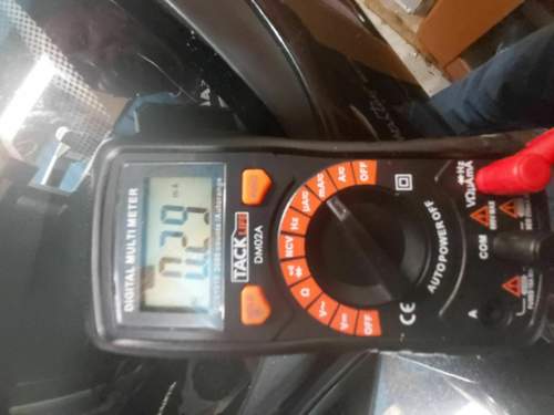

Ist diese Messung,Messgerät, Einstellung jetzt richtig.
So weit ich sehen kann leider nicht, du misst gerade im Wechselstrombereich (musst sicherlich auf DC umschalten).
Der Messwert an sich ist auch unplausibel.

Jetzt verstehe ich Die Welt nicht mehr. So wie ich das Messgerät verstehe, wechselt es bei diesem Messbereich, wohl selbstständig. Und was ist jetzt am Wert 0.29mA
Unplausibel?
Themenstarteram 26. September 2020 um 12:49
Hier noch mal ein Foto vom Messgerät. Der Milliamperbereich, ist gleichzeitig für Wechsel sowie Gleichstrom.
Gut ich habe dein Messgerät nicht zur Hand, aber normal ist da eine "Range" Taste mit der kannst von AC auf DC umschalten. Und wir wollen einen Ruhestrom von ideal 10mA messen, das macht die Messung vom 0,29mA für mich unplausibel. Und einfach mal doof gefragt, du hast doch bestimmt einen Kollegen / Freund / Sepzi / Nachbarn der sich etwas mit Strom auskennt, nimm doch den einfach kurz mal zu Hilfe.

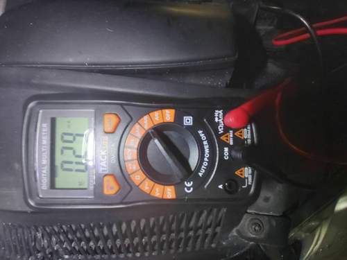

Themenstarteram 26. September 2020 um 15:38
Danke erst mal, für die Rückmeldung. Jetzt komme ich dem wie, schon näher. Dein Hinweis, mit der Taste, war super. Die habe ich jetzt entdeckt , und man kann damit umschalten. Danke für den Tip. Ob sich.damit, das Ergebnis der Messung verbessert/ändert, werde ich noch überprüfen.Und da du wieder auf das Video verweist, bei 14.17 wird gesagt, das max.30mA zulässig/gewollt sind. Jetzt gehe ich mal davon aus, das durchs Umschalten von AC auf DC, sich max.das Komma verschieben wird. Sollte anstatt 0.29mA dann 29mA da stehen, dann wäre das ja auch noch annehmbar. Bei 290mA, sieht die Sache natürlich schlecht aus.Ich habe einen Elektriker, in der Nachbarschaft. Dem habe ich , mein erstes Messgerät, sowie das Ergebnis gezeigt. Seiner Meinung nach, hatte ich das Messgerät richtig bedient, und das Ergebnis, wäre richtig gewesen. Im allgemeinen, würde er aber nicht mit solchen Geräten Arbeiten. Bei Bedarf, bringt er sich immer eine Strommesszange von Arbeit mit. Diese könnte er aber erst wieder in 2 Wochen mitbringen. Und das Optimale Ergebnis, kann auch nicht jeder erreichen. Sagte ja auch schon der Autodoktor. Je nach Hersteller, Batteriegröße und Ausstattung, könnte der Ruhestrom bis 80mA hoch sein, und wäre in diesen Fahrzeugen, dann auch noch Normal. Ich werde nachher, oder morgen noch einmal Messen.

Jetzt richtig?
Neeeeeiiiiinnnn!
Ich rate dringend zum Studium der Bedienungsanleitung.
Dann noch mal zum Abgleich mit der 21 Watt Glühbirne.
Dann unbedingt auf das richtige Stecken der Meßleitungen achten!
Themenstarteram 26. September 2020 um 16:50
Schwarz steckt in Com.
Rot in mA
Wahlschalter auf mA
DC
Was ist jetzt noch falsch?
Sorry, ich habe nur auf den freien A Steckplatz geschaut und so wie bei deinem Messgerät habe ich das noch nie gesehen. Bei allen, mir bekannten Messgeräten, ist bei der Strommessung um zustecken, auf den Strombereich. Diesen sollte man auch nur dann einstecken, wenn man wirklich Strom messen will.
Dein Messergebnis ist zudem unterirdisch. Es sollte zwischen 10 u. 30 mA liegen und wird real keinesfalls bei 0,07 mA liegen.
