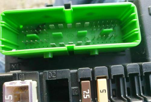

Der Stromausgang am REC für die KRL muss auf Spannung geprüft werden.
XR 1 PIN 30 Kabel GY/GN
Option 1
Stecker Gehäuse entfernen und am aufgestecken Stecker den PIN 30 von hinten anzapfen.
Evtl.Büroklammer als Verlängerung einsetzen.
Die Messspitzen vom Multimeter sind dafür ungeeignet.
Option 2
-XR 1 entfernen und am männlichen PIN 30 die Spannung messen.
Achtung : Kurzschluss-Gefahr !
Siehe Bild 1
Option 2 männliche PINS am XR 1
