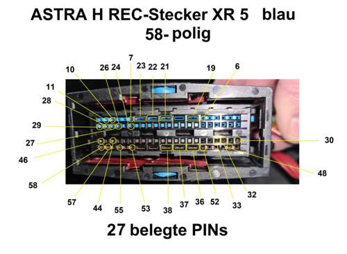

PLUS-KABEL für HK-SCHLOSS liegt am XR 1 PIN 38
Farbe BN/WH
HK-SCHLOSS MICROSCHALTER BK/BU liegt am XR 1 PIN 28
Plus ist da, Masse auch, sonst würde das Schloss nicht gehen.
Dass vom Schloss keine Masse kommt hatte ich schon geprüft.
Habe jetzt aber auch mal den Eingang am REC getestet. Der tut auch.
Allerdings ist mir aufgefallen, dass man den Ausgang nicht mit einem Multimeter testen kann. Der Ausgang zuckt nur kurz und das war's. Der Bleibt nur aktiv, wenn die entsprechende Last dran ist. Wohl auch ein Grund, warum das LED-Zeugs nicht funktioniert (Schöne neue Welt, da hätte mein G nicht gezickt. )

Defektes BK/BU - Kabel oder PIN abgefault.
Ja.
Aber messen kann man trotzdem.
Nur nicht am abgezogenen Stecker.
Wenn die Kofferraumleuchte angeschlossen ist , kann man ne Voltmessung machen.
Defektes REC wegen abgezogenem Stecker XR 6 war der Grund zum REC-Tausch.
XR 5 5-Türer PINBELEGUNG
Pin-nummerierung xr 5
Ja richtig, mit Lampe dran kann man die 12V messen, aber man sieht es dann ja leuchten.
