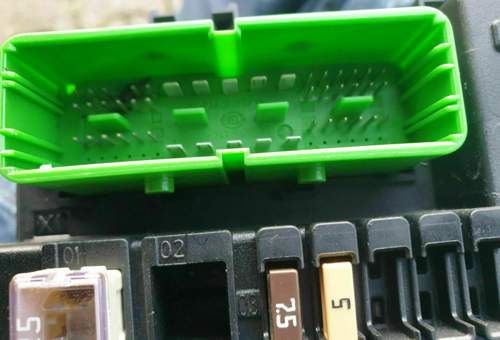

Mach am besten Nahbild von Deinem REC und vom Gegenstücker XR 1 am REC
Siehe Beispielbild

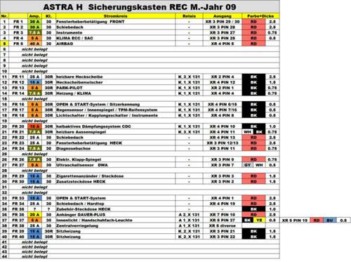

Sicherungsbelegung REC
REC-STECKER XR 1 männlich

Steckplatz FR 37 ist bei mir leer...kopfschüttel (siehe Bild).
Da sollte aber eine Sicherung 5A sein, oder?

Sind am FR 37 Steckplatz Zungen auf beiden Seiten zu sehen ?

Und am FR 37 Steckplatz sind für mich Zungen auf beiden Seiten zu sehen.

Mach mal testweise ne Sicherung in die FR 37 rein.
Das gibt's öfters :
Vorbesitzer hatte Ärger mit Elektrik und hat einfach Sicherung entfernt .
Hab nen alten FOCUS als Winterkarre gekauft und Bremslichter gingen nicht.
Sicherungsplatz war leer.
Sicherung reingedrückt.
Bremslichter funzten wieder.

Kann ich mir irgendwo aus meinem REC/UEC zum testen eine "ausleihen"?
Und hier noch ein Bild vom Steckplatz FR 37...ich hoffe die Zungen sind erkennbar...
Hab ich mir fast gedacht....
Nimm die FR 16
Und mach nochmal Bilder vom REC.
Aber mehr von unten nach oben,damit man die untere Sicherungsleiste besser sehen kann.

Da sieht man nur eine Zunge.
Dann kannste die Umsteckaktion FR 16 vergessen!
