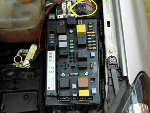

So...habe an den Zungen gemessen.
(Waren es überhaupt die richtigen Sicherungen die ich über Nacht ab hatte?) Beschriftet sind die mit 2 bzw. 3. Hm...ich Honk...?
War dunkel gestern abend :-)
Bild 1
Ergebnis im Armaturenbrett (ist bestimmt die falsche Bezeichnung) nach Start Motor
Bild 2
Messergebnis an den Zungen Steckplatz 2
Bild 3
Gesamtansicht UEC, Steckplatz 5 und 6 markiert (hätte ich die entfernen müssen?)
Kann ich die Sicherungen 2 und 3 wieder stecken?
Du hast an der falschen Stelle gemessen.
Nicht im UEC.
Oberhalb des UEC ist ein kleiner schwarzer Kasten.
Mach mal Deckel runter.
Da sind die Hauptsicherungen untergebracht.
Die haben die Kennung : FB
Die Sicherungen im UEC heißen FE
Und die im REC heißen FR.

Dann ist Hauptsicherung im kleinen schwarzen Kasten gemeint.
BTW
Hab Dir eh schon ein Bild gepostet mit FB 5 und FB 6 markiert.
Scroll mal zurück.
Haste bestimmt übersehen.
Deswegen hier nochmal hochgeladen :
Guggst Du Bild
Das sind die beiden schwarzen 80 A Maxi-Sicherungen.
Gelb markiert.
Und mach mal schönes Bild von den Hauptsicherungen.

Nächster Versuch...und kreativ war ich auch wieder, oder? Die Pinne vom MM passten natürlich nicht rein...
Fast richtig.
Die schwarze Leitung vom MM kommt an Minuspol.
Rote Leitung passt.
Wenn jetzt nix angezeigt wird, dann die andere Zunge nehmen.
Mach mal Nahbild von Steckplatz Sicherung .
Ohne die Steckhülsen.
Und einmal mit Hülsen.

Die rote Masseleitung bleibt in der Zunge/Klemme vom Steckplatz der Sicherung.
Schwarze Leitung an Minuspol.
Und nicht die Sicherungen fotografieren, sondern die " Löcher " wo sie rein gesteckt werden.
Jetzt passt es.
Also :
Am schwarzen Sockel kommt der Strom von der Batterie an und am weissen Sockel geht's dann zum REC.
Das wollte ich wissen.
Na, die Stifte , die Du als Adapter in den Sicherungssteckplatz reingesteckt hast,damit es guten Kontakt gibt.
War ne gute Idee von Dir.
Damit man an Sicherungen gut Strom messen kann, gibt's Adapter zum Einstecken in den Sicherungssteckplatz.
Auch mit Adapter für MAXI-SICHERUNGEN.
Oder gleich Ampere-Messung mit Digital-Amperemeter.
Die Sicherungen musste ersetzen.
Die sehen kacke aus.
