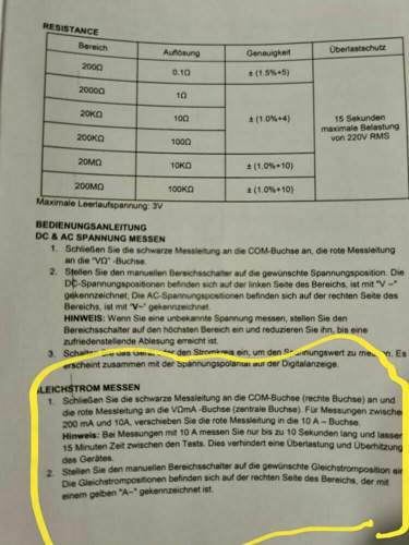

Bei dem MM muss man umstöpseln, wenn man von " 10 " auf " 200m " umschalten will.
Is bei Deinem nicht so.
Das sind dann 330 mA oder 0,33 A laut Anzeige.
Dann messen auf Stellung " 10 A ".

@BlackyST170 schrieb am 19. Januar 2021 um 11:26:23 Uhr:
Gerd hat doch nicht ganz Recht.
Die linke Buchse geht für " 10 " und " 200m ".
Man kann also doch umschalten ohne Umsteckaktion !
Wenn bei 10 nix angezeigt wird, dann umschalten auf " 200m ".
Was lässt dich glauben, dass es anders ist wie es in der Bedienungsanleitung des AstroAI AM33D steht?
Das wäre das erste billig DMM bei dem das anders wäre.
AstroAI AM33D
Steht eindeutig in der BA von dem Teil drin.
Sogar auf deutsch.
Aber dieser MM funzt nicht.
Deshalb hat der TE einen Ersatz-MM genommen.
Und bei dem muss man umstecken.
Gleichstrommessung
